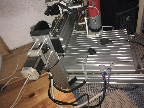

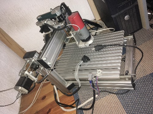

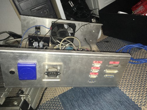

Če koga mogoče zanima.Stroj je narejen v strojni šoli kot skupinski projekt.Skoraj nič rabljen.Komplet.Obdelovalna površina 380x480x130.Za ceno se da kaj zmeni.Kdo da več.
