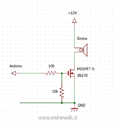

Povezano naj bi bilo takole:
 Velikost datoteke:  45.63 KB

Tako BS170 kot PN2222 sta popolnoma v redu za ta namen.
Po tokovni sposobnosti sta oba za 30-krat, IRF540 pa 600-krat predimenzioniran.
Uporabiš lahko torej karkoli od tega, sploh če imaš kaj že doma.
Dejansko boš kar težko našel tranzistor, ki ne bi bil sposoben opravljati te funkcije.
Če boš uporabil NPN tranzistor, moraš dodati pred bazo nek upor, da omejiš bazni tok. Za krmiljenje s 5V daš recimo 2200 ohmov.
Če boš uporabil MOSFET, ne rabiš nujno upora do priključka vrat, lahko pa narediš tako kot ti je narisal Jaka, s čimer narediš bolj lep in pravilen vklop in definiraš izklopljeno stanje, dokler ni IO pin na Arduinu definiran kot vhod.

Jan je napisal/a:
izklopljeno stanje - zanima me, če je to ta tako imenovani "pull-down resistor"? Ali pri NPN tranzistorju tega ne potrebujem?
