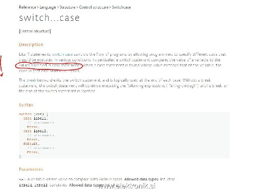

malci Član
Pridružen-a: Sob 15 Sep 2007 21:05 Prispevkov: 792 Aktiv.: 3.92 Kraj: Polhov Gradec
Objavljeno: Pon Dec 03, 2018 11:13 am Naslov sporočila: |
Sem včeraj malo nadaljeval...
V Switch-case je lahko Int ali Char. To je dejansko 255 možnosti z 1 Bytom - to je vredu.
Samo z logičnostjo je pa nekoliko težje (oz ne znam smiselno uporabiti #define).
Če sedaj pošljem "Imax200" s tem mislim da je dovoljen maximalni tok 200A.
Če pa pošljem npr. "A200" je pa isto, samo da moram imeti dodatno tabelo na papirju, kjer imam legendo ( da A pomeni Imax)
Bom tako naredil, da privarčujem nekaj spomina in pridobim na preglednosti.
Zaenkrat hvala vsem.
Uroš

Namesto
lahko tudi napišeš
Je pa zgoraj Jaka57 napisal kako se znebiti črk, da je program preglednejši.

tilz0R Član
Pridružen-a: Čet 31 Maj 2012 15:39 Prispevkov: 898 Aktiv.: 6.21 Kraj: Črnomelj
Objavljeno: Ned Dec 09, 2018 12:47 pm Naslov sporočila: |
Super predlogi, vendar predlagam, da se prepričate kaj predlagate. Spremenljivka ne more biti del case stavka v C++, ker ni konstantna vrednost. Razen, če bo const ali constexpr.

Jaka57 Moderator
Pridružen-a: Ned 12 Dec 2004 21:47 Prispevkov: 5773 Aktiv.: 25.92 Kraj: Grosuplje
Objavljeno: Ned Dec 09, 2018 8:21 pm Naslov sporočila: |
tilz0R je napisal/a: |
Super predlogi, vendar predlagam, da se prepričate kaj predlagate. Spremenljivka ne more biti del case stavka v C++, ker ni konstantna vrednost. Razen, če bo const ali constexpr. |
Drži!

tilz0R Član
Objavljeno: Ned Dec 09, 2018 8:25 pm Naslov sporočila: |
Vrži tvojo idejo v prevajalnik.
