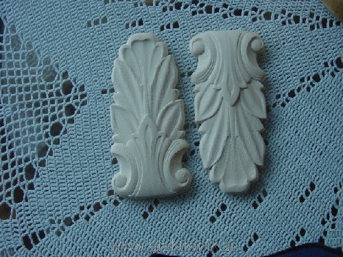

pa dodajmo novo sliko ,da obudim to temo

V Artcamu poskušam narediti okvir za sliko. Z ukazom extrude poskušam profil okvirja spremeniti kot je na sliki.
Uspe mi narediti profil vendar je končna višina profila v notranjosti okvirja vedno enako visoka. Kako narediti da bo višina profila enaka kot je na sliki?

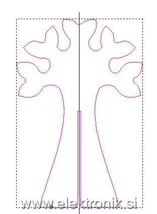

Me muči ena osnovna zadeva pri 2D profiling.
Namreč nikakor ne morem nahecati programa da bi startal z obrezom v točki ki jo določim kot start point. A se to ne da določit ali pa ne znam.
Če grem pod mašining along vektor me pa uboga. Mogoče kdo ve kje je napaka. Evo prilagam še artcam datoteko.

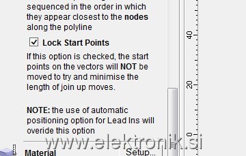

Uporabljam ArtCam pro9, to je precej stara verzija, in tvoje datoteke ne morem odpret.
Pri meni deluje tako, da prestavim start point. Nato imam vključenu funkcijo lock start points. Začne tam kjer je start point.
