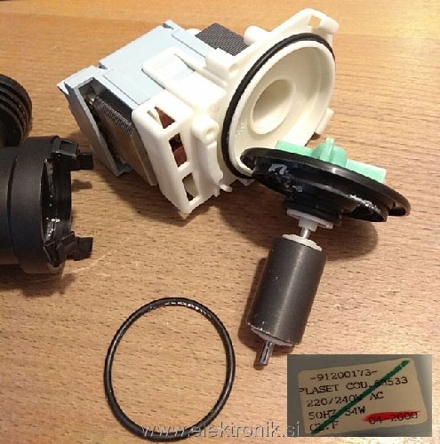

Ker sem imel težave s črpanjem vode sem odmontiral in razdrl črpalko za izčrpavanje vode.
V črpalki je motor z magnetnim rotorjem pa me zanima, če kdo ve kako deluje oziroma kakšen je princip, da se vrti v pravo smer.
Zanima me pa tudi zakaj ima lopatica prosti hod levo-desno cca. četrt obrata, ali je to normalno oziroma ali ima to kakšno zvezo s smerjo vrtenja. Ali pa morda smer vrtenja za črpanje sploh ni pomembna in se pač motor naključno vrti vsakokrat v drugo smer.
Kot izgleda ima feritni magnet dva pola pravokotno na os.
Pripenjam še sliko

Saj vzrok sem ugotovil, je bil košček stekla, pa se je včasih vrtelo, včasih pa tudi ne.
Če bi se držal pravila, da se naj takoj vsaka stvar zamenja bi očitno zgrešil (prav poceni pa črpalka tudi ni). Se ne vrti v prazno, samo ima pa propelerček prosti hod levo desno, morda namenoma, zato sprašujem koga, ki to ve?
Zgornje vprašanje pa še vedno ostaja.

mipax je napisal/a: |
V črpalki je motor z magnetnim rotorjem pa me zanima, če kdo ve kako deluje oziroma kakšen je princip, da se vrti v pravo smer. |
Pri izvedbi motorja s kratkostično kletko gre za motor z zasenčenimi poli.
Shaded-pole motor - Wiki
Poglej, če je tudi pri tebi tako.
Torej: Shaded-pole synchronous motor

Nisem prepričan, če gre za tak motor.
Meni se bolj zdi da gre za koračni motor z dvema poloma in omrežna napetost motor vsako periodo prevrže za 180 stopinj (smer magnetnega polja v eni periodi se odrine od polja magneta rotorja).
Sem tudi sam iskal po spletu in nisem našel kakšnega opisa delovanja motorja.
Po razmisleku sem prišel do zaključka, da se začne vrteti v naključni smeri in da smer vrtenja pri tej črpalki sploh ni pomembna. Če se kaj zatakne v lopatico pa izgleda, da zaradi prostega hoda levo desno lopatice, pride do vrtenja v nasprotni smeri. S tem se tudi poveča možnost, da se smeti, ki ovirajo vrtenje sprostijo iz lopatic.
To je moja teorija, morda sem se pa tudi zmotil.

Rotor je plastomagnet narejen pa je v Idriji.
http://www.kolektor.com/en/automotive/magnetic-components
Naredi se tako da se plastika s prahom iz redkih zemelj brizga v gnezdo ki je namagneteno.
Tako se kovinski prah že fizično prej orienteira in ima po kasnejši magnetizaciji veliko močnejše magnetno polje.
