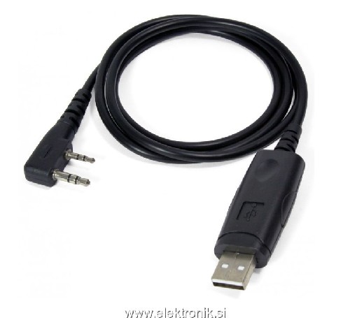

Za tale USB vmesnik bi verjetno rabil nek drug driver. Ne vem, kaj mu dogaja, ampak na dveh (W7) PC-jih ne starta. Driver sicer naloži ampak dobim:
Citiram:
This device cannot start. (Code 10)
PC ga najde kot:
Citiram:
USB\VID_067B&PID_2303&REV_0300
Kakšna ideja?

Jaz bi za začetek vse še enkrat pospajkal in to z svinčevo, predvsem nogice okoli čipa.

Preberi tole.
Sam sem imel podobno težavo z USB to rs232 kablom kupljenim v NH. Težava se je pojavila ko sem instaliral nov driver za nov kabl - sicer popolnoma enak kuplen kako leto kasneje. (očitno z novejšim firmwerom) Star kabl ni več deloval. Bilo je kar nekaj "telovadbe" da sem lahko spet instaliral star driver. Tako po spominu se mi zdi, da je šlo za enak čipset.

Silvo si imel prav. Očitno gre za ponaredek, ki dela samo s staro verzijo driverjev. Driver je dolpotegnjen od tukaj. Po deinstalaciji obstoječega in instalaciji novega dobim verzijo 2.0.2.8 datirano 20.11.2007. Ta pa deluje po pričakovanjih. Čisto za vsak primer še v priponki.
Saj s tem vmesnikom niti ne bi kompliciral ... ampak ravno specifičen konektor je na drugi strani Think
