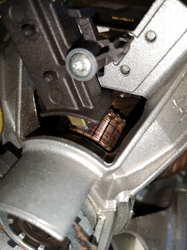

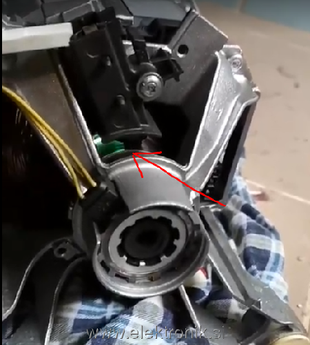

Zdravo,
Prosim za nasvete.
Včeraj pridem domov in v kopalnici izklopljeno FID stikalo. Posumim na pralni stroj. Odmontiram motor in ga preizkusim izven stroja. Na zgornji krtački prebija. Krtačke še imajo cca 11mm mesa in gredo lepo gladko ven. Ne praskajo po rotorju. Temeljito sem očistil rotor do sijaja in krtačke nežno pobrusil. Težava je še vedno prisotna. Ali so lahko vzrok tega le krtačke, ali je možno, da je tudi z motorjem kaj narobe?
Prilagam video iskrenja:
Hvala vsem za kakršenkoli nasvet

Hvala za tale nasvet, bom probal popoldne. Res je da nisem ščetkal med lamelami ampak sem samo površinsko pobrusil z brusnim papirjem in nato očistil z alkoholom.
Prilagam tudi sliko:

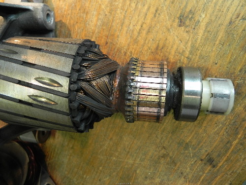

Ali si pomeril upornost med posamiznimi lamelami na kolektorju?
Upornost med lamelami je zelo nizka, cca 0,1 do 0,2 Ohma, v kolikor je večja, je rotor pokvarjen!
Sem lani dobil od prijatelja motor od Gorenjevega pralnega stoja, da ga pogledam, če se še kaj da naredit z njim, on ga je enostavno zamenjal, ker ni bilo časa, da 100% ugotovi kaj je z motorjem
Ko sem pomeril upornost med lamelami na kolektorju, je bila med tremi lamelami upornost od 6 do 20 Ohmov. na priloženi sliki tri lamele označene z rdečo.
Če je tako tudi pri tvjem motorju, je 100%-tno pokvarjen.

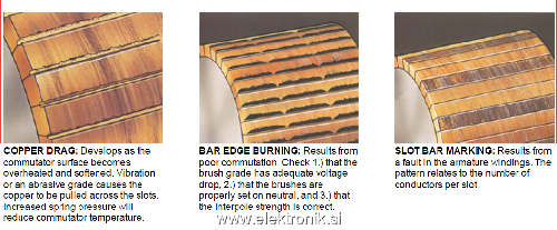

glede na vrsto obarvanosti lamel + napokan lak okoli venca je zelo mogoče :
- da je spoj med varjeno kljukico ter lamelo razrahljan
- oksidirana in stanjšana žica pod varjeno kljukico
- če se žica prekine bo tista lamela črna
- naloga laka je da armira žico - da se ne premika , če je lak napokan ,se tresljaji
prenašajo na žice , potem se počasi žica precvika na robu kljukice ( upornost
navitja pa narašča )
- posledica je slabša moč in lokalno pregrevanje ( rumene lise ) oboje je posledica
napake pri sestavljanju rotorja - proizvajalca motorja
- tole bi lahko reklamiral na servisu
slika za malo orientacije :
PS: zanimiv taho ( beri klumpast ) mi delamo tanke plastomagnetne diske
