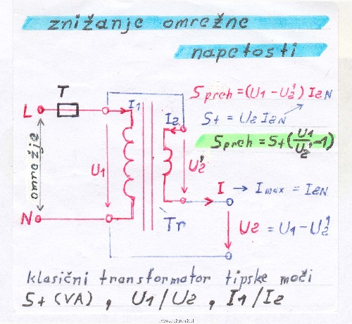

misliš, da bi dodal sekundar 24 V trafota zaporedno.
To bi verjetno šlo.
Profesor Einstein
Prispevkov: 1437
Aktiv.: 6.29
Kraj: Rogaška Sl.
PrispevekObjavljeno: Čet Feb 07, 2019 10:14 pm    Naslov sporočila:   Odgovori s citatom
Tako ja... in ustrezna varovalka na pravem mestu.
V priponki skeniran primer za nižanje napetosti.
lp.
 Velikost datoteke:  310.96 KB
Nazadnje urejal/a Profesor Einstein Čet Feb 07, 2019 10:23 pm; skupaj popravljeno 1 krat

Preveri tudi ceno avtotransformatorjev za tako moč. Običajno gredo tja do 250 V pri 230 V vhodu.
Ob dodanem voltmetru boš lahko celo prilagajal napetost in se izognil nevšečnostim s fiksno vezavo pri povsem razbremenjenem omrežju.

PrispevekObjavljeno: Sob Feb 09, 2019 12:42 pm    Naslov sporočila:   Odgovori s citatom
Na skenirani sliki je vezava za nižanje om. napetosti.
Kakšna je pa vezava za višanje?
igo
Prispevkov: 3641
Aktiv.: 15.98
PrispevekObjavljeno: Sob Feb 09, 2019 12:48 pm    Naslov sporočila:   Odgovori s citatom
Takorekoč enaka, samo priključka sekundarnega navitja zamenjaš med seboj.
Skupaj zvežeš en primarni in en sekundarni priključek ter izmeriš napetost med preostalim primarnim in preostalim sekundarnim priključkom. Če je nižja od vhodne napetosti, zamenjaš sekundarna priključka med seboj.
LP, Igor
