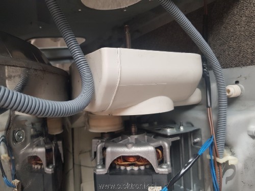

postam v upanju, da mi kdo malo pomaga pri popravilu tega sušilca kateremu se je scefral jerman in ga poskušam sam zamenjati da malo prišparam. Kupil sem tako nov primeren jermen kot zagonski kondenzator (mi je bilo svetovano, da hkrati oboje zamenjam).
Stroj je dodobra razstavljen (toliko da upam da mi ga uspešno uspe nazaj sestaviti) ampak nekako še ne pridem do koleščka kjer se natakne jermen. Izgleda kot da je potrebno odstraniti še veliko plastike in me zanima če pozna kdo kakšni alternativno pametnejšo metodo ali je dodatno delo edino kar me še čaka? Hkrati ne najdem točno kje se nahaja za zagonski kondenzator, da bi ga zamenjal.
Malo si pomagam s pomočjo navodil forumaša Bobota, ampak samo okvirno ker ne gre za enaka stroja.
http://www.elektronik.si/phpBB2/viewtopic.php?t=25572 in
http://gradnjakamina.blogspot.com/2013/09/menjava-jermena-v-susilnem-stroju.html?m=1
Na tej prvi sliki je spodaj desno bela plastika skozi katero gre kovinska palica na kateri je nosilec jermena. Ali je potrebno vse razdreti?
Hvala vnaprej!

Prvo odkritje, vsaj zame, je da tisti plastični obroček sploh ni kamor se jermen namesti ampak ga samo vodi. Namesti se ga direktno na kovinsko os. Ampak še vedno je vprašanje, ali moram sneti prav vso plastiko da ga bom lahko namestil?
Drugo vprašanje.. Zdaj ko sem kar odstranil cel boben in vidim v motor. Ali je možno, da so mi v gorenju dali napačen del?! Slikan je kondenzator ki ga imam in nekaj kar menim da je kondenzator nameščen ob motorju.
Upam da je vidno na prvi sliki da je v vrečki debelejši in krajši kondenzator.

Meni je tako uspelo spraviti jermen na mesto da sem odstranil zaščito za ventilator na levi pred motorjem, odstranil veternico, spravil jermen do motorja na levi, odšraufal motor in ga rahlo dvignil ter jermen pod njim spravil na mesto. Kondenzatorja na koncu sploh nisem menjal ker nisem ziher že je pravi hkrati pa stari še dela.
