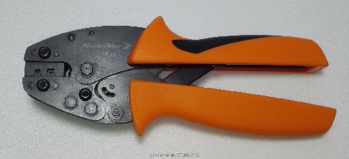

Faston se da povsem zanesljivo stisniti tudi z Uniorjevimi kleščami. Če tega res ne počneš vsak dan, potem je smiselnost nakupa vrhunskih klešč ranga 200€+ vprašljiva. Če je faston stisnjen pravilno (ne glede na uporabljeno orodje), potem bo spoj zanesljiv in se ga ne bo dalo razstaviti(izvleči žice) v nobenem primeru. Pred spajkanjem pa raje dvakrat premisli, kje se bo takšen konektor uporabljal.
V razredu dobrih klešč za ta namen sicer vsaj po mojem mnenju zelo visoko kotira Weidmuller HTF, ki pa ima tudi temu primerno ceno.

Hvala za informacije. Namen imam narediti celotno elektro inštalacijo na traktorju fiat 70-66 tako da lotanje ne pride v poštev zaradi vibraciji. Na roke definitivno ne mislim stiskati, saj bi želel to izvesti tako da bo mir 20 let in ne tako da se bo pred vsakim tehničnim iskalo zakaj to in ono ne deluje. Zato imam namen uporabiti tudi dobre klešče.
