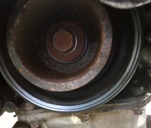

Je morda levi navoj ?
Vulkanizerji za tovornjake in traktorje imajo gedore s 3/4" kvadratnim nastavkom (doma imaš običajno "male" 1/4" in "velike" 1/2" gedore). Ga ni vijaka, ki ga ne bi odvil.
Ampak, če boš s tako zverino vijak zategoval, namesto odtegoval, boš odlomil glavico.

Potreben je kvaliteten, kovan, ta črn 3/4, šestzobni nastavek in ajzenponarca 3/4 na 50 kil. S kakšno cevjo in podaljškom ti odsvetujem, ker obremeniš glavno gred in jo poškoduješ. Ta vijak je lepljen, zato nagaja. Nabijanje po vijaku odsvetujem, ker tolčeš po ležaju gredi. Predvsem pa ne hiti, pištolo natančno nastavi, jo primi z obema rokama in odvij vijak. Če spodleti, je nerešljivo. Uporaba Wurthovega orodja za zapečene vijake (auspuh, kolektor, katalizator) se tukaj ne uporablja, ker nabija ležaj. Ta vijak se vedno zamenja za novega!

Navoj je desni. Vijak bom po menjavi dal nov, samo tega moram prej dobit ven. Pogrevanja se bom lotil, če bodo odpovedale vse druge metode.
Hudič je, ker jermenice nimam kam fiksirat, imam pa občutek, da "šraufarica" ni efektivna, ker se moment porabi za sukanje gredi. Mislim, da bi ob fiksirani jermenici vijak skoraj moral popustit.

Če imaš ročni menjalnik, ga daj v najvišjo prestavo. Drugače pa bo potrebno blokirati glavno gred - pri nekaterih se to naredi pri vztrajniku, pri nekaterih pa z vstavitvijo navojne palice skozi luknjo, kjer se potem privije v protiutež ročične gredi (Renault).
Poglej če lahko kje odviješ zaščitni pokrov nekje pod vztrajnikom. Če ga lahko, boš lahko videl del vztrajnika in zatakni nekaj vanj.

Pred več kot 20 leti sem delal na transportnem hlajenju in je bilo treba na vsakem tovornjaku odviti vijak na glavni gredi in dodat ali zamenjat jermenico, ker se je dodajal kompresor. Tako kot je napisal sebaveh, daš v najvišjo prestavo, nekdo naj drži zavoro, ključ pa obvezno 3/4 črni, štanga podaljšana s cevjo vsaj 1m dolžine. Na ta način sem odvil prav vsak vijak, tudi 46. Navoji so bili vsi desni, fini, vijakov nismo menjali in noben se ni odvil po premontaži.

Luknja za blokado gredi sicer obstaja, ampak se je ne upam uporabit, ker je vse skupaj bolj kilavo (vijak M8 in podaljšan štift cca 5mm). Skoraj ne verjamem, da bi tole vzdržalo brez deformacije štifta.
Predlog glede prestave in zavore se zdi najbolj smiselen. Bom videl, kako se bo to obneslo . ... ja, še prej bom pa poskusil najdet črni ključ 18 ... tole zna bit kar izziv.

Ob prestavi in zavori bo še menjalnik dobil šuse. Ob nabijanju v gred fašejo stranski glavni ležaji na gredi. Ob segrevanju gredo tesnila in semering. Če bi že kaj blokiral, bi vztrajnik na obodu, ker je to ročica in je dokaj močno. Nikakor pa ne na štiftu na gredi za fazo kaj noter vtikat za ta namen. Če imaš kompresor vsaj 8atm in dobro pištolo, kakšno Ingersoll na stopnjo 4, bi moral iti. Če je treba, ti jo posodim.
