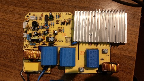

Našel sem nek prenosni indukcijski kuhalnik z odcvikanimi kabli za main napajanje.
Stvar sem razdrl in nisem opazil kakšnih fizičnih poškodb / zažganin na vezju ali kje drugje. Pomeril sem upornost na IGBT pa mi deluje vredu.
Potem sem opazil, da je releju odneslo pokrov (dobesedno). Samostojno brez bremena deluje, ko pa je v vezju oz. ko ima napetost na preklopnih kontaktih pa ne dela.
Zamenjam rele in priklopim - pa mi buzzer začne ropotati in piskati in smrdeti (verjetno je kje prišla omrežna frekvenca pa kakšen upor spredaj da ni ravno 230V na njem.
Odlotam ta buzzer, pa mi zasveti in odnese en upor (1k).
Torej, ta upor sem zamenjal, potem pa sem šel po vezju malo merit in opazil, da je sekundar na releju (na vezju, kjer bi moral bit rele) kratko sklenjen. Potem sem malo sledil povezavam in opazil, da je pri tranzistorju S8050 (NPN) v kratkem stiku baza in kolektor. Verjetno bi bilo treba tega menjati?
Upor, ki je odletel je na eni strani povezan na nek IC (verjetno kak mikrokrmilnik, pozabil oznako pogledat) na drugi pa gre na bazo tranzistorja.
Kakšen namig, kako tega zlodeja spravit v delovanje?
Če mi ne bo ratalo bom elemente za kakšno indukcijsko igračko uporabil, sicer pa bo tudi delujoča plošča prišla prav
Plošča je sicer BIVA HP 705

Če bi priložil kakšno sliko elektronike, bi bilo zaželjeno, kajti nimamo vsi steklene krogle Very Happy .

PrispevekObjavljeno: Sob Apr 06, 2019 5:13 pm    Naslov sporočila:   Odgovori s citatom
je res, je res.
Slike so v linku, ker je velikost posamične z nekega razloga prevelika za upload tukaj na forum.

Sem pred kratkim popravil eno tako ploščo, zamenjal samo tranzistor in je bilo OK.
Na vsak način preveri še Gretz usmernik, ta je tudi pod hladilnikom, lahko je tudi ta pregorel.

Sem jih popravljal kar nekaj. V 90% odpihne grez ter transistor. Pri prvem vklopu po popravilu jo vključi preko kakega močnejšega porabnika. Jaz jo najprej priključim preko 100W žarnice. V koliko žarnica zagori na polno, na pološči pa se ne vključi nič je napaka še nekje na napajalniku. ( Če bi jo priključil direkt brez žarnice bi počilo pa še kaj pokurilo) Če je okrog napajalnika vse ok, potem se običajno prižge standby prikaz. Ko jo vključiš, pa se običano sesede. Nato jo priključim preko grelca bojlerja. Če je vse ok, bo delala. Če je še kaj narobe ne bo - ne bo pa počilo.
