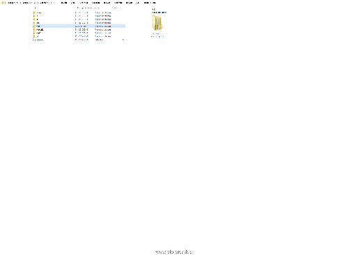

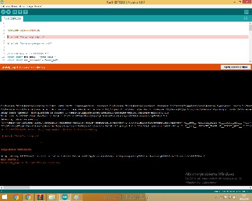

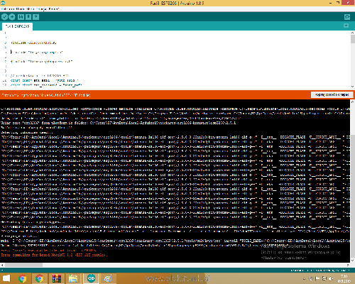

Sem še enkrat naložil vse na novo:
Razen, če je fora, da uporabljam ESP12F devkit plato?
PS.: Prežvečil je tole do 3. slike, sedaj pa moram še Make file nekam stisniti, nekako.

Za ESP12F uporabljam Generic ESP8266 kot se vidi tudi v navodilah od Jaka57.
A je datoteka lwip_napt.h v lwaip oz. lwip2?
Ali vrstica pred "No such file .."sporcilom vsebuje pot do lwaip direktorija?
Kot kaze nimaš "make" na sistemu ali pa ni v PATH.
