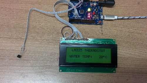

Napisal sem enostaven program za lm335 termostat. (LM35 ni dovolj stabilen)
termostat ima histerezo 5 stopinj, da se ne vklaplja in izklaplja brez veze
na displeju lepo vidim temperaturo, izhod vklaplja in izklaplja solid state rele.(trenutno led dioda)
vse ok do tukaj
Na displaju bi rad indikacijo kdaj je grelec vklopljen (*) in kdaj ne ( ).
Ta znak bi imel pred izmerjeno temperaturo, vendar zadeva ne dela.
Mučim se že par ur, pa ne uspem. Iščem vašo pomoč

igo Član
Pridružen-a: Sre 11 Okt 2006 19:11 Prispevkov: 3638 Aktiv.: 17.04
Objavljeno: Čet Maj 23, 2019 6:19 pm Naslov sporočila: |
Koda: |
#include <LiquidCrystal.h>
LiquidCrystal lcd(2,3,4,5,6,7);
#define LM335 1 // LM335 input pin is connected to Arduino A0 pin
int relay = 10; // yellow led - thermostar relay
int tempMin = 35; // relay on, histereza 5 stopinje
int tempMax = 40; // relay off, histereza 5 stopinje
int tempC;
byte stanjeOUT; // Stanje izhoda
void setup() {
pinMode(relay, OUTPUT);
lcd.begin(20,4);
void loop()
tempC = analogRead(LM335) * 0.489 - 273; // Read analog voltage and
convert it to Celsius
if(tempC > tempMax) // if temp is higher than tempMax
digitalWrite(relay, LOW); // turn off relay
stanjeOUT = 0;
if(tempC < tempMin) // if temp is lower than tempMin
digitalWrite(relay, HIGH); // turn on relay
stanjeOUT = 1;
lcd.setCursor(0,0); // set cursor to 1 line
if(stanjeOUT == 1)
lcd.print(" LM335 THERMOSTAT");
else
lcd.print(" LM335 thermostat");
lcd.setCursor(0,2); // move cursor to 3 line
lcd.print(" WATER TEMP: ");
// sem prestavi celoten if in else z "*" oziroma " " za izpis.
lcd.print(tempC); // display the water temp
lcd.print((char)223);
lcd.print("C");
delay(200);
// lcd.clear();
Tisti celoten
if(stanjeOUT == 1) {....} else {....}
prestavi tam, kjer bi rad izpisal zvezdico "*" ob vklopljenem grelcu oziroma presledek " " ob izklopljenem grelcu.
_________________ Teoretično je praksa posledica teorije, praktično je pa ravno obratno. (igo 2001)
LP, Igor |

sscott Član
Pridružen-a: Pet 10 Jul 2009 12:11 Prispevkov: 1133 Aktiv.: 6.29 Kraj: Medvode
Objavljeno: Čet Maj 23, 2019 7:08 pm Naslov sporočila: |
hvala obema
dela tako kot sem želel
pozabil sem seveda
Je pa to moj prvo programiranje za arduinotom, tako da, me čaka še veliko učenja

igo Član
Objavljeno: Pet Maj 24, 2019 12:00 am Naslov sporočila: |
Prej sploh nisem gledal slike ...
Ledice ne smeš priklopiti direktno na 5 V brez predupora
Odspajkaj (A) stran (ko pogledaš ledico od strani, je (A) mala trikotna ploščica, (K) stran pa velika trapezna ploščica) od obeh ledic dol z letvice in dodaj vmes nek upor med 270 in 1k ohm, kar imaš pri roki.
Imaš precejšnjo srečo, da nisi uničil izhoda
LP, Igor |
sscott Član
Objavljeno: Pet Maj 24, 2019 7:25 am Naslov sporočila: |
hvala za opozorilo
vem da led rabi predupor, vendar ker vse delam z smd nimam klasičnih uporov pri roki.
verjetno imajo pini iz arduinota neko omejitev toka
