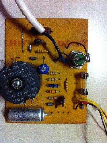

Iščem shemo oscilatorja za električni pašni aparat na 12V, ki je na sliki. Predvsem me zanimajo podatki o številu ovojev in debelini žice za feritni transformator, da bi ga lahko navil. Našel sem namreč zelo podobno feritno jedro, kot je na sliki.

Sem zamenjal še tiristor in sedaj pastir deluje odlično in že opravlja svojo nalogo Smile
Hvala vsem za pomoč
