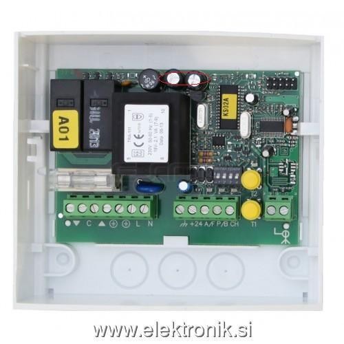

Končno smo našli čas in nastavili začetno in končno točko na vratih tako da delajo. Mislim delajo 1 vrata brez problema. Druga pa malo stekajo in sicer na motorju so nastavljene začetna in končna točka, kar pa je problem pa je pri enih vratih in sicer časovnik na elektroniki se ne da nastavit. Ali pozna kdo koga ali kateri mogoče preveri ali je elektronika fuc in če se da popravit.
Namreč ko vrata odprem se ustavijo po 10s in potem ponovno pritisneš 2x na daljinca da gredo dol in potem spet gor dokler ne pridejo do vrha.
Vem da je najlažja rešitev nakup nove elektronike, a me zanima ali kdo popravlja le te in cena le tega?

Enkrat sem popravljal podobna vrata z enakimi simptomi. Problem je bil slab elektrolit v usmerniku.

Slab elektrolit v usmerniku? Lahko malo po domače poveste. Se ne spoznam v te zadev?

Verjetno prvi od označenih. Zamenjaj oba!

Kot ste dejali smo zamenjali te elektrolite a simptomi so ostali enaki. A se obstaja kaj drugega ali kr zamenjat elektroniko.....
