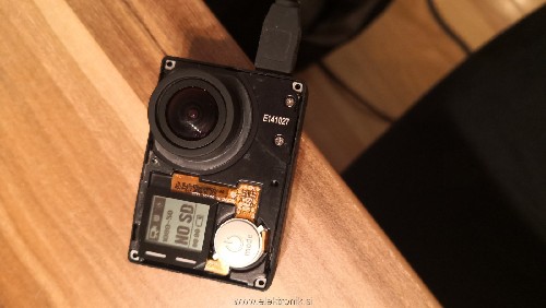

Lep pozdrav
Iščem nekoga, ki bi bil (seveda proti plačilu) prispajkati polnilni konektor na GoPro kamero, sam nimam tako fine spajkalne konice, ....

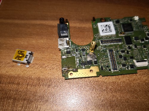

Prispajkat ni problem ... ampak ... a si starega s kladivom in dletom dol vlekel? Izgleda, kot bi bili pad-i populjeni.
Če se ne bo kdo drug javil sporoči, pa bova poskusila uredit.
Lp, Frenki
obi Član
Pridružen-a: Tor 12 Apr 2011 7:28 Prispevkov: 90 Aktiv.: 0.57
Objavljeno: Pet Avg 02, 2019 1:46 pm Naslov sporočila: |
Ne vpraši, kaj je lastnik delal, tako stanje sem jaz dobil. Pini so bili tu potrgani tam ok, .... načeloma mi ni bilo treba odspajkati pinov ampak samo pritrdilna mesta. za Pine pa nimam primerne opreme. Če se res nihče ne javi pošljem ZS

imaš možnost z fluxom in pleteinco očistiti pine, da se vidi če so vsaj data pini OK?
Pa nežno, če nisi domač s tem, raje pusti

Pini na prvi pogled zgledajo vredu (razen tistega enega, ki manjka), ampak jih bo vseeno treba očistiti s fluksom in kakšno pletenico. Vidim pa, da je na spodnjem desnem mestu pritrditve konektorja odtrgan baker s plošče. Mogoče bi se dalo na tem mestu malo sosednji lak dol podrgniti in prispajkati ali pa morda celo na tisti "pozlačeni" del PCB-ja.

V takšnih primerih, če prostor okolice dopušča, jaz zvrtam luknjici ob konektorju in z 0,5 - 0,8 žico zvežem konektor na tiskanino in zaspajkam. Kot po principu "klamfe".
Če pa to še potem kdo utrga, pa mora potrgat vse...

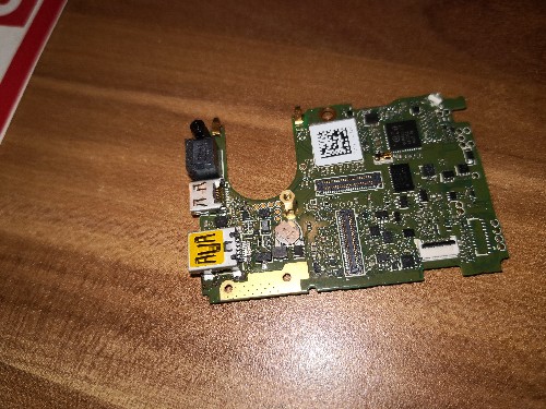

Seveda prilepim končni rezultat.
obi Član
Objavljeno: Pon Jan 06, 2020 12:46 am Naslov sporočila: |

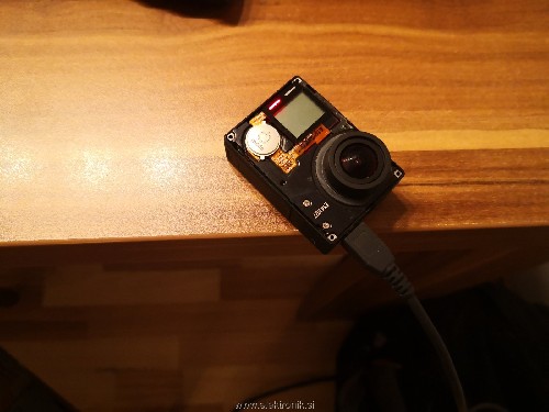

Sicer je minilo že kar nekaj časa, pa vseeno moram pohvaliti tistega, ki je napako odpravil.
Zadevo je na koncu rešil uporabnik frenki - res strokovno prispajkano. V vsej naglici in radovednosti ali bo stvar delala ali ne, pa seveda slik nisem naredil, preden sem začel sestavljati stvari skupaj. Ker pa je sestavljanje tako kompaktne zadeve več kot nadležno sem enkrat, ko je bila stvar sestavljena rekel:"nop ne grem še enkrat rastravljati".
Seveda po sestavljanju je bil obvezen test in "bum" vse špila tako kot mora.
Torej še enkrat vse pohvale frenki-ju za strokovno opravljeno delo.
Dodajam še slike skoraj sestavljene zadevice.

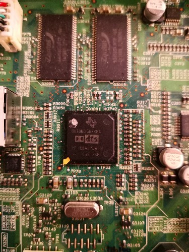

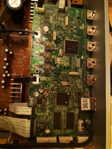

Zopet iščem nekoga, ki bi preveril pravilno delovanje ali pa po potrebi pri spajkal novo komponento na tiskanino.
Gre za AV reciever ONKYO TX-NR509, kateri so znani da "skurijo" oz. sami (zaradi "pregretja") odlotajo DSP IC v tem primeru (TI d830k013bzkb4).
Simptomi napake so standardni ojačevalnik se normalno vžge vendar na svojem izhodu ne da glasu, ni važno kaj se nastavi, po navadi se sliši po vklopu ojačevalnika se vklopijo še releji za izhode.
Kolikor mi je po razdrtju ojačevalnika uspelo dešifrirati je bil ojačevalnik zaradi te napake že enkrat popravljan, sedaj pa se je napaka ponovila (garancije na delo pa na žalost ni več).
Ker sem 2. lastnik ne vem kje se je zadeva popravljala prvič, ...
Poizkusil sem vsa možna navodila youtuba (luč, fen, ...) vendar brez uspeha (ali pa zadeve nisem zagrel dovolj močno - ne upam pa iti do konca, da nebi poškodoval česar koli okoli vezja samega).
