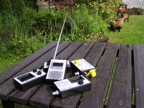

Še eno vprašanje.. Se sprejemnik dobi mogoče pri nas? Sicer sem googlal, ampak neuspešno, tako da predvidevam, da ne Smile
Cena je pa kar zasoljena.. Smile
Aktiv.: 32.99
PrispevekObjavljeno: Sre Sep 18, 2019 7:10 am    Naslov sporočila:   Odgovori s citatom
djbeat je napisal/a:
Slabo si iskal. Tukaj imaš nekaj podobnega.
Imaš kar nekaj možnosti nakupa.
Jaz sem naredil to malo drugače, po svoje.
Notranjost ene izmed verzij
 Velikost datoteke:  657.1 KB
Gotova postaja
 Velikost datoteke:  694.8 KB
