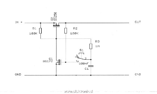

Tole vezje iz priloge naj bi menda delovalo kot vklop/izklop z eno tipko.
Sicer ni primerno za porabo 6A. Bo pa morda komu drugemu prišlo prav.

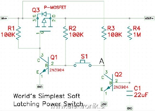

milan62 to vezje "one button power switch" ne opravlja funkcije
Prav tako ne deluje eno od enostavnih vezij objavljenih v reviji na strani 37..
deluje pa to vezje (sicer oscilira če pridržiš):

milan62
Prispevkov: 2391
Aktiv.: 10.07
Kraj: Kranj
PrispevekObjavljeno: Čet Okt 03, 2019 9:35 pm    Naslov sporočila:   Odgovori s citatom
Sem preizkusil vezje, katerega shemo sem pripel malo višje.
Vezje zelo lepo deluje, ampak samo v območju napetosti med 3,3 in 7,5 V.
Zakaj ne deluje pri višjih napetostih mi ni jasno.

milan62 je napisal/a:
Za nižje napetosti bi moral izbrati tranzistorja z nižjo pragovno napetostjo.
Vezje zahteva breme, da ostane ugasnjeno. Mogoče je bil to problem pri višjih napetostih.
Za višje tokove bi izbral močnejši Q2.
