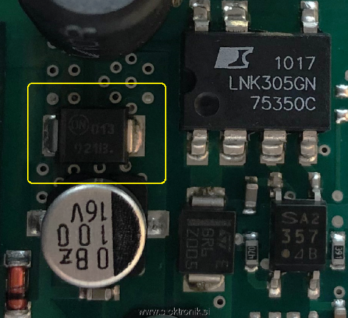

Zanima me kaj je to za ena dioda obkrožena na sliki?
Kar piše na njej ne najdem nič, da bi jo lahko nadomestil, ker je prebita.
Je možno da je to: 1SMB5921BT3G

DA. Marking 921B.

Hvala za hiter odgovor. Najbrz ni prebita, ker sem izmeril 2ohm-a v dokumentaciji pa pise 2,5ohm.

Za to moraš pomeriti upornost v prevodni (2,5ohm) in zaporni smeri.

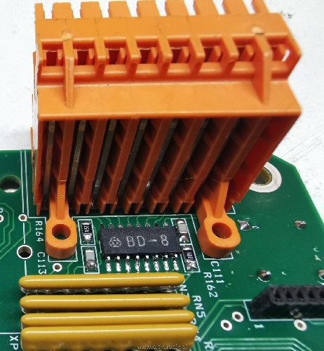

Kakšen je to element BD-8? Proizvajalec je (sklepam po logotu) TDK.

Kaj predstavlja oranžni konektor? Izhod npr. UTP 8 pin, kake sponke ? Poveš ime/model naprave?
Lahko gre za driver, za lan transformer je malo nizek.

Če je TDK, je skoraj zagotovo LAN transformator.

Na konektor je priključen digitalni enkoder (A, AN, B, BN, +5V, GND), dve sponki sta prazni. Hmm da bi bil LAN transformator dvomim, kej je SOIC ohišje.
To je drugače brusilni stroj. Če se komu sanja kako to pomeriti oziroma kje dobiti datasheet.

No, ni ravno transformator, je pa dušilka.
https://pdf1.alldatasheet.com/datasheet-pdf/view/154677/TDK/ZBDS5101-8PT.html

Shocked Shocked Shocked Shocked Kako si to našel??? Very Happy Applause Applause
HVALA in poklon
