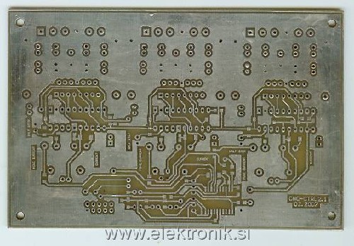

Joj !
Hudo ! Ne da sem dal isto sliko dvakrat na forum, isto sliko sem dal dvakrat tudi na ploščico !
Še sreča, da smo delali dve ploščice in je ena v redu, druga pa ima natisnjeno spodaj in zgoraj isto sliko d'oh! Brick wall :bonk:.
To sem opazil šele med vrtanjem, ker luknje nekako niso hotele iti skupaj Laughing .
Aktiv.: 59.94
PrispevekObjavljeno: Ned Feb 18, 2007 5:08 pm    Naslov sporočila:   Odgovori s citatom
No ena tiskanina je le uspela. Luknje so pravilno izvrtane in pocinil sem obe strani.

Darko, če ni skrivnost, kako pa si ujel luknje? Sam delam dvostranska vezja s pomočjo fotopostopka in tam ni dileme...folije že tako zlepiš skupaj. Tukaj je pa verjetno drug postopek.Najprej eno stran preneseš, zvrtaš par lukenj in jih ujameš? Ali še kaj tretjega? Pri pospajkanju ploščice uporabljaš cin v rolici in navaden spajkalnik, ali uporabiš spajkalno pasto ter fen?

S fenom prej ko ne uspeš TIV zažgati, vsaj meni ni uspelo nič bolj pametnega.
Uporabljam navaden cin, veliko ploščato konico, nizko temperaturo ( 290 -300 °C), in velike količine kolofonije, ki jo potem očistim z acetonom ali triklorom.
Poklapljanje zgornjega in spodnjega tiska ni tako kritično kot se na prvi pogled zdi.
Položiš papir na papir, in privzdiguješ vogale ter pogledaš kako stvar stoji. To ponoviš večkrat in spotoma pritrjuješ vogale skupaj z selotejpom. Ko si 100% da je vse poravnano. Zalepiš papirje vsaj po eni strani močneje. Vtakneš vmes ploščico in ... hop skozi strojček.
