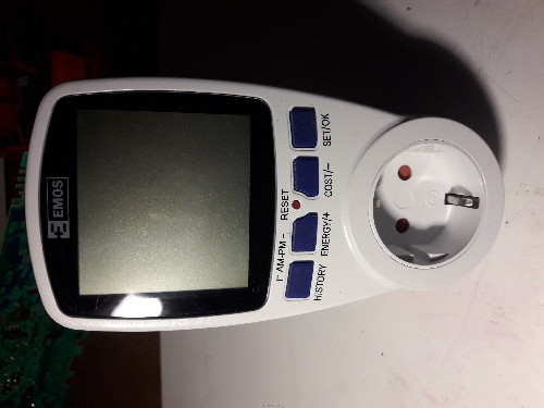

Preveri delovanje grelca,imam merilec porabe ,ga priklopim na stroj in vidim porabo elelektrične energije.Ako imaš možnost da preveriš porabo ko ti deluje stroj. Okoli 2000 watov je poraba ko je grelec vklopljen.Imaš dve stopnji sušenja.Napiši koliko imaš porabo pri delovanju sušilca.Ta adapter ti koristi pri porabi tudi drugih aparatov....
 Velikost datoteke:  2.56 MB
