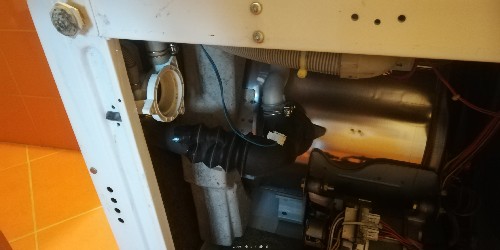

Poravil sem pralni stroj wa63142. Javil je napako 7. V dobrih 20 minutah sem zadevo uredil. Torej starčka(14.5 let) sem položil na bok, odvil spodnji pokrov in s tremi vijaki odvil črpalko. Strošek popravila (črpalka) je 13€. Potrebuješ samo križni izvijač in malo dobre volje. Dancing
 Velikost datoteke:  870.47 KB
 Pogledana:  14 krat
