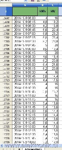

PrispevekObjavljeno: Sre Mar 04, 2020 10:04 pm    Naslov sporočila:   Odgovori s citatom
se števec odčituje 1x mesečno, 1x polletno, 1x letno ?
Ročno ali avtomatsko ?
Če se odčituje avtomatsko, imajo podatke o povprečni 15-minutni moči. Iz tega se vidi kaj se je dogajalo in kdaj se je dogajalo. Zahtevaj podatke kot na priloženi sliki.
