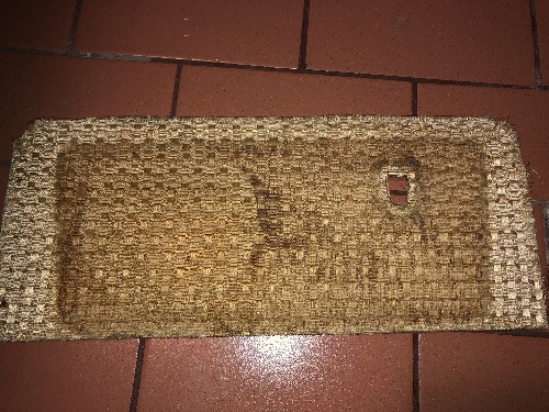

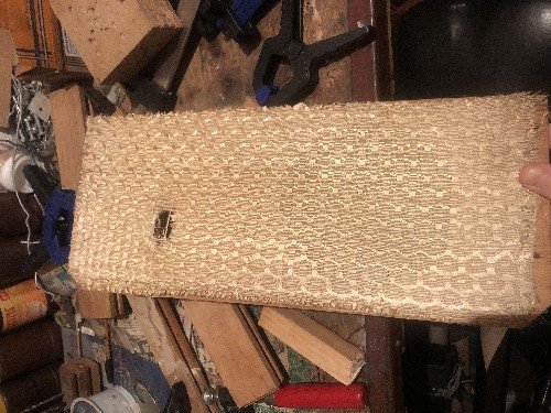

Najprej sem poskusil z brake cleanerjem, ni prineslo nobenih izboljšanj.
Sem nato dobil čistilo za avto sedeže, malo močnejšo zadevo, sem poskusil očistiti, brez vidnih rezultatov. Na koncu je bilo blago že toliko mokro, da se je začelo lepiti s podloge, zato sem ga vzel kar dol.
Spiral sem ga s hladno vodo, brez rezultatov, poskusim Meglio, je bilo morda 10% boljše. No na koncu sem rekel, tako nimam kaj izgubiti in bom poskusil belilo (pri roki sem imel le odstranjevalec plesni). Ta je v roku 5 minut naredil blago tako čisto belo, da ni bilo razlike med delom, ki ni bilo izpostavljeno zunanjosti in delu, ki je bil prej svinjsko umazan. Več naj povedo slike.
Imam pa zdaj en problem, kljub temu, da sem vse skupaj pral v mrzli vodi, se je še pred sušenjem zadeva skrčila za kakšnih 5-10%. Blago sem sicer kmalu po pranju nazaj napel na podlago, prej sem popivnal čimveč vode s papirnatimi brisačami, ampak vseeno je zdaj vidno skrčeno. Kakšen nasvet kako ga raztegniti?
Pa tudi lepilo pod blagom bo treba na novo namestiti, je neko vodotopno, ko je mokro ima sluzast občutek med prsti. Tukaj tudi nimam ideje, katero bi bilo ustrezno...
Prej
 Velikost datoteke:  4.07 MB
Po čiščenju
 Velikost datoteke:  3.56 MB
