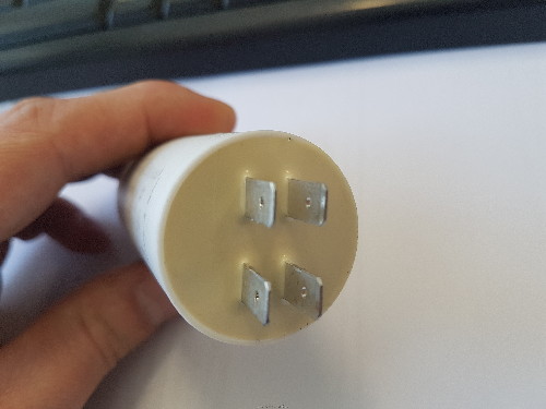

Pozdravljeni, zopet se obračam na vas. Dobil sem kondenzator, za katerega pa sem upal, da bo s priključno vrvico. Dobil sem ga brez, in tukaj se mi pojavi problem kako priklopiti. Če bi bil kabel, sta dve žili in tam ni kaj zgrešiti, tukaj pa imam 4 kontakte. Katera dva kontakta priklopit, da se nebo kaj zasvetilo?

sebaveh Član
Pridružen-a: Sob 19 Jan 2008 13:51 Prispevkov: 1672 Aktiv.: 7.87 Kraj: Slovenska Bistrica
Objavljeno: Sre Mar 11, 2020 12:37 pm Naslov sporočila: |
Najzanesljiveje boš ugotovil z multimetrom, če meriš upornost med posameznimi priključki.
Upam pa si staviti da sta zgornja dva povezana skupaj, in spodnja dva skupaj.

sebaveh je napisal/a: |
Upam pa si staviti da sta zgornja dva povezana skupaj, in spodnja dva skupaj. |
Prehitel.
