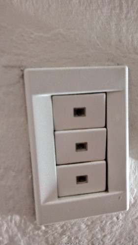

Je mogoče kdo ,ki bi lahko preveril in popravil , verjetno zamenjat stikalo ? ( PROTI PLAČILU ) v stanovanju bloka v Kranju , ker ne dela bojler v kopalnici, Po mnenju gospe je možna napaka v stikalu, ker se ne preklaplja, kot bi se moglo , ( stikalo je na sliki ) . Hvala L.P.

Ali so vsa tri stikala v uporabi?

So
Ja, verjetno bi se dalo prevezat na eno od dveh preostalih stikal, če se ne dobi ustreznega ali za sedaj ,da se spravi bojler v funkcijo .

Stikalo prevežeš, bo pač bojler stalno vklopljen... seveda se bo grelec izklapljal s pomočjo termostata v bojlerju, ... da ne bo pomote in da ne bom spet linčan ...
Praviloma naj bi imel bojler tudi svojo varovalko oziroma inštalacijski odklopnik... v nekaterih stanovanjih je tako, v nekaterih je zraven vezano še kaj... to je za primer, če želiš bojler izklopiti in stikala ni oziroma je prevezano (začasno seveda)
Ko bodo štacune spet odprte, kupiš stikalo, čeprav ga že sedaj lahko dobiš, npr v Merkurju pravne osebe lahko kupujejo, obstajajo pa še spletne trgovine.

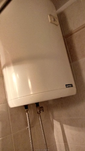

Slika bojlerja, ( termostata pa ni vedet, ? ) Ali je mogoče ,da ga sploh ni ? Moral bi bit .

Aja, sedaj vidim da je za eno gospo, ne zate... razdalja je seveda težava, pa še trenutna prepoved potovanja izven občine... ki pa ne velja za urgentne primere pod določenimi pogoji. Mogoče se kdo javi iz Kranja oziroma okolice, žal imam tudi jaz 30km do tja.
Termostat je seveda prisoten, pri tem modelu ni dostopen zunaj, je nastavljen na fiksno temperaturo.

Koliko vidim je stikalo od modu-la. Lahko kupiš samo stikalni mehanizem.Pa 20A naj bo.
*klil*** Prvi zadetek google.

Pod nobenim pogojem omenjeno okvarjeno stikalo ni iz družine Modul proizvajalca TEM Čatež. Zgolj za informacijo

Se opravičujem - nisem dobro pogledal. Je običajno kopalniško stikalo a v dozo paše modul.
