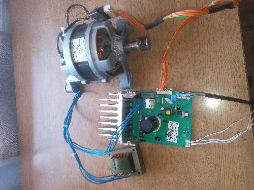

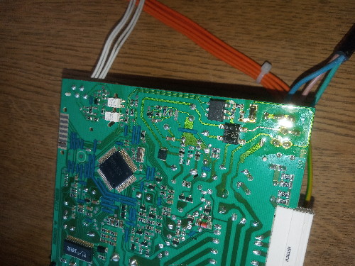

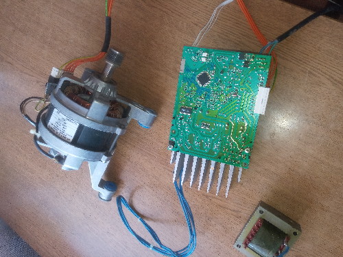

Zanima me, če je že komu uspelo zagnati tak motor preko kontrolnega vezja iz pralnega stroja. Nekaj sem se zgledoval po tem primeru iz Youtuba naredil sem si tudi Full duplex to half duplex uart adapter, kot ima na youtubu na linku. Ko sem vse to priklopil, ampak zadeva ne deluje. Jaz imam motor in original krmilno vezje iz Gorenjevega stroja, on ima pa od whirlpool-a. Da nebo pomote stroj drugače ni na 3 faze, ampak 3 faze naredi preko tega kontrolnega vezja za 3 fazni inverterski motor pralnega stroja.

Če je zvezano pravilno, po vsej verjetnosti ni kompatibilno. Gorenje ima po vsej verjetnosti drugačno komunikacijo.

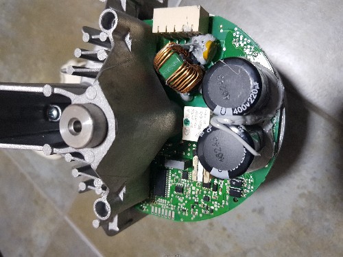

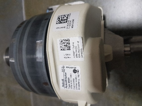

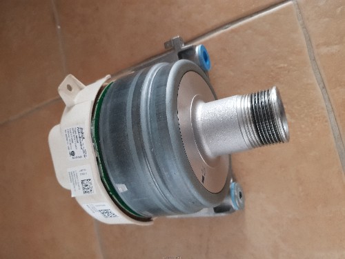

Sedaj so brezkrtačni motorji s trajnimi magneti italijanskega proizvajalca (Askoll M500)l v Gorenjevih pralnih strojih. Imam enega takega pacienta...iščem in raziskujem informacije glede popravila..se neki samo zaganja in ruži. Še prej ga moram razstaviti..ker sem na tujem forumu zasledil..da lahko, da so trajni magneti ( obroč) razpokali.

vse kar rabiš je že v motorju, ti mu samo daš komando o smeri in hitrosti ostalo motor naredi sam. Na zadnji sliki imaš digital inverter motor od ascolla ki dela vecino črpalk za večino pralni in pomivalnih strojev. Ti potrebuješ samo komunikacijski protokol.
če imaš pa pokvarjenega pa zamenjaj elkote v napajalniku in 6x mosfet pomeri je veliko krat kateri v stiku. Motor pa je 3 fazni ampak ne 380v. saj piše na njem kaj je.

Sicer sem pa slučajno dobil en takšen motor kot ga ima damjango,
zadeva je delovala lepo z enofaznom frekvenčnikom.
Nevem ce je kaj posebnega, meni deluje kot navaden ACIM asinhronec.
Nima elektronske komutacije, kot sledeci PMSM z integrirano elektroniko, tacho samo daje pulze katere lahko potem pretvoris v nek logicen signal in nekako krmilis motor.
