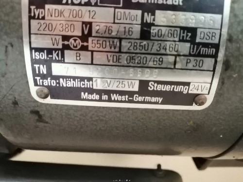

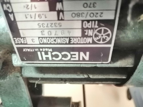

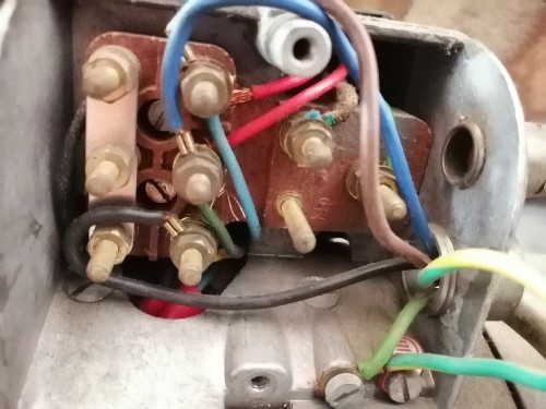

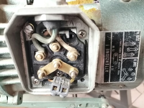

Pozdravljeni, prosim za nasvet kako povezati elektro motor (380 V) na šivalnem stroju, da ga lahko priključim na 220V (z dodatnim delovnim kondenzatorjem).
Imam dva šivalna stroja z različnima motorjema in oba bi moral preurediti za 220 V.
Po nalepki pri prvem motorju mi izgleda, da ga na 220 V lahko priključim tako, da postavim mostičke za vezavo trikot in, da ne rabim kondenzatorja. Ali pravilno sklepam.

Oba motorja lahko (moraš) vezati v trikot in oba potrebujeta za obratovanje na 220V kondenzator. Kakšnega... obstaja neko pravilo za hitro določitev velikosti. Poišči ga tukaj na forumu... Oz. bo nekdo drug dodal odgovor, ki ga ve "iz glave"...

aha, še to...sem mislil, da pri tistem motorju, ko so že na njem narisane možnosti vezav, da ni potrebno dodati kondenzatorja, pa izgleda, da ga tudi moram dodati?...

Moraš dodati.
Priklopiš ga pa med dva priključka motorja. Na preostali tretji priključek pripelji dovod elektrike (recimo fazo). Na enega od priključkov, kamor si že priključil kondenzator, pa ničelni vodnik dovoda.
Če se bo motor pri vklopu vrtel narobe, ničelni vodnik dovoda prestavi na drugi priključek kondenzatorja (in motorja).
