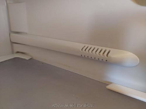

Mimogrede,a se tale pokrov tipala (na sliki) samo povleče proti meni (proti vratom), ali je kaka druga finta za sneti?
Še to, ker sta tipali dve (in najbrž nista po 5€), a kdo ve, kakšnega tipa sta, da bi ju pomeril? Hladilnik je art no 232028.
Hvala

Verjetno je pokrov tipala samo potisnjen gor in se zaskoči.
Ali se ga potegne proti sebi ali proti sredini hladilnika pa ???

Najverjetneje gre za problem senzorja ali pa kontakta s krmilno plosco. V obeh primerih je potrebno razkopati hladilnik (ni enostavno), ker gre (vsaj ponavadi) kabel senzorja zadaj ven in potem na krmilno enoto. Ce je sonzor fuc moras zamnjat celetonga - s kablom vred.
Glede plastike, ki sciti senozr pa je verjetno "samo"za ven povlecti, mogoce malo stisnit.
