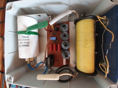

Tole je pastir ELEX od proizvajalca Srečko Podlogar.
 Velikost datoteke:  3.31 MB
 Pogledana:  25 krat

Nekako ni prav, da za "proizvajalca" označiš nekoga, ki je "pocar" in sramota za stroko. Omenjeni pač izdeluje pastirje po načrtih, ki niso njegovi, jih je našel nekje, skopiral, kopiral, repliciral, ukradel, .... in če bi pobral najboljše lastnosti kopiranih naprav bi še razumel, da pa kopira slabe lastnosti in napake, to pa nikakor ne razumem... no, verjetno je cilj: samo da je poceni, potem pa drugi popravljamo za njim.
Dokaz nesposobnosti je uporaba zgolj dveh uporov, kot predupor za tlivko direktno na VN izhodu. Na fotografiji je videti da sta upora 47K 0,5W kot predupora tlivki. Tlivka prebije pri cca 70V, graf tlivke je podoben grafu diaka... no, pri VN je ta napetost zanemarljiva. Če je izhodna napetost pastirja na VN recimo samo 5000V, je na takole povezanih uporih na enem 2500V, upor pa zdrži koliko? Kdor je takole povezal tega žal ne ve, še niso jemali, zato pa potem te tlivke hitro postanejo črne, upori so prežgani in podobno. Za pravilno delovanje bi moral vezati več kot 10 zaporedno vezanih uporov, potem bi se nekako izšlo.
Izhodna napetost in signalizacija se ne meri takole na tak način, večinoma je na VN transformatorju še kontrolno navitje, ki ima večinoma le nekaj ovojev, ki je dovolj za manjšo žarnico ali za LED diodo, ki mora seveda biti priključena preko diode, predupora 2x in kondenzatorja, potem deluje večno in brez odpovedi.

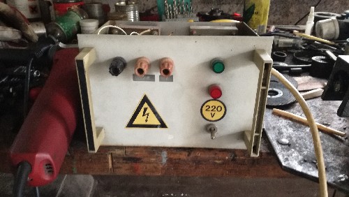

Pozna kdo pašni aparat v priloženi sliki?
 Velikost datoteke:  1.7 MB

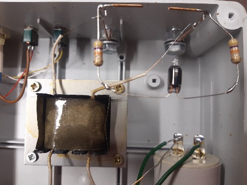

PrispevekObjavljeno: Pon Mar 29, 2021 6:20 pm    Naslov sporočila:  Pečovnik pastir Odgovori s citatom
Na pečovnikovem pastirju iz druge strani omenjenega foruma sem zamenjal upor 390k. glavni kondenzator in izhodni trafo. Ob vklopu na iskrišču nekajkrat močno zaiskri, nato se sliši samo trkanje na trafotu, iskre pa ni več. Razdalja iskrišča je 2-3mm, Pri večji razdalji ne zaiskri niti ob vklopu. Če izhod trafota odlotam od priklopnih vijakov za ograjo/zemljo in iz žic trafota naredim iskrišče se razdalja iskrišča poveča in iskri brez prestanka. Zamenjal sem ohišje pastirja z gw dozo spodnjo stran sem predelal tako da sem v znotraj in zunaj namestil dve stranice obstoječega modrega ohišja original pastirja vmesna luknja gw doze je večja in sem praznino zapolnil s silikonom. Ali je mogoče da plastika/silikon pri tako visoki napetosti lahko začne prevajati in iskra izgine?
 Velikost datoteke:  3.35 MB
 Pogledana:  10 krat
ZoranB
Pridružen-a: Pon 15 Okt 2012 14:23
Prispevkov: 102
Aktiv.: 0.66
Kraj: Domžale
PrispevekObjavljeno: Pon Mar 29, 2021 6:24 pm    Naslov sporočila:   Odgovori s citatom
Ima kdo mogoče keramične izolatorje za M8 vijake, da probam ali je problem v plastiki.

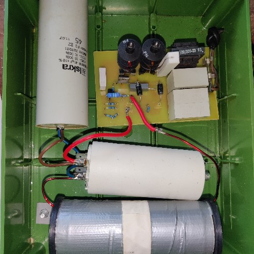

PrispevekObjavljeno: Čet Maj 20, 2021 3:46 pm    Naslov sporočila:  Pečovnikov pastir Odgovori s citatom
Sem nov na forumu in imam eno vprašanje.
Doma imam za popraviti Pečovnikov el. Pastir, ki pa ne dela, oz. Ko ga vklopim ne tolče in je vse tiho. Zamenjal sem že obe diodi, (ena je bila zanič), ter premeril vse upore in kondenzatorje, ki so vredu. Tuljava je tudi vredu. Ima kdo prosim idejo kaj bi bilo narobe? Iskrena hvala za odgovore, namige.
Aja pa še to, z elektroniko nisva najbolj prijatelja, drugače bi verjetno že deloval😆
Lep pozdrav vsem.
 Velikost datoteke:  2.45 MB
 Pogledana:  48 krat
lojzek
Prispevkov: 3388
Aktiv.: 15.95
PrispevekObjavljeno: Pet Maj 21, 2021 6:31 am    Naslov sporočila:   Odgovori s citatom
Jaz bi najprej osumil (najverjetneje) tiristor, ta je najbolj obremenjen polprevodnik. To je tista ploščata stvar s tremi nožicami in kovinsko ploščico.
Če ne ta, pa mogoče - manj verjetneje mali črni tranzistor. Ta je nekaj v vlogi dajalca pulzov.
Aktiv.: 32.97
PrispevekObjavljeno: Pet Maj 21, 2021 6:50 am    Naslov sporočila:   Odgovori s citatom
Klik
Tadej994
Pridružen-a: Čet 20 Maj 2021 15:37
Prispevkov: 4
Aktiv.: 0.08
PrispevekObjavljeno: Pet Maj 21, 2021 10:32 am    Naslov sporočila:   Odgovori s citatom
lojzek je napisal/a:
Hvala vsem za pomoč, res je bil v okvari mali tranzistor, je pa bil prekinjen tudi mali transformator TRE703/30V. Zanima me, s čim ga lahko nadomestim (trafo), oz. Kje ga lahko naročim, saj ga nikjer ne najdem ...namreč sklepam da je samo za ločitev, da me ne strese na vtikaču?
