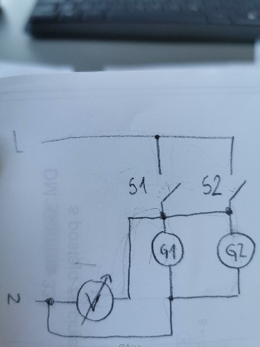

Zdravo,
Imeli smo odsesovanje s pomocjo ventilatorja. Pred ventilatorjem je bil potenciometer za nastavljanje moci ventilatorja. Sedaj smo to odsesovanje prestavili na novo lokacijo, kjer bi potrebovali zvezati zraven odsesovanja se dva grelca. Zeleli pa bi imeti zvezano tako, da se odsesovanje vklopi ob vklopu kateregakoli grelca oz. vklopu obeh.
Zanima me ali je vezava na sliki pravilna?
Poleg tega me se zanima ali bi v tem primeru nastavljanje poteciometra pred ventilatorjem vplivalo tudi na delovanje grelcev?
Hvala in lp

delalo bo, samo grelci ne bodo nič greli
uporabi 2kom 220v releja
navitja priklopi vsakega vsporedno na svoj grelec
C in NO kontakte veži od obeh relejev vsporedno
s tem vklapljaš ventilator
(lahko pa uporabiš tudi dvojna stikala)

Skica ni veljavna vezalna shema, ampak je za silo uporabna le kot blok shema.
Ima ventilator 3-fazni motor, ki je gnan s frekvenčnim pretvornikom?
Izhodno frekvenco frekvenčnega pretvornika pa se nastavlja s potenciometrom?
Kdo ali kaj vklaplja tista dva grelca?
Je to SSR ali kontaktor, ki ga krmili termoregulator, ali je to mehanski termostat?
Se mora ventilator vklopiti takrat, ko ima vsaj en izmed grelcev napajanje ali takrat, ko je temperatura vsaj enega grelca nad neko ali v bližini neke temperature?

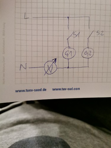

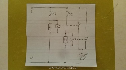

Ali bi lahko takole zvezal?
Grelca sta 200w, ventilator pa mislim da manj.

malci Član
Pridružen-a: Sob 15 Sep 2007 21:05 Prispevkov: 793 Aktiv.: 3.92 Kraj: Polhov Gradec
Objavljeno: Čet Maj 07, 2020 8:35 am Naslov sporočila: |
Ne. Ob vklopu kateregakoli stikala, se bosta vklopila oba grelca...

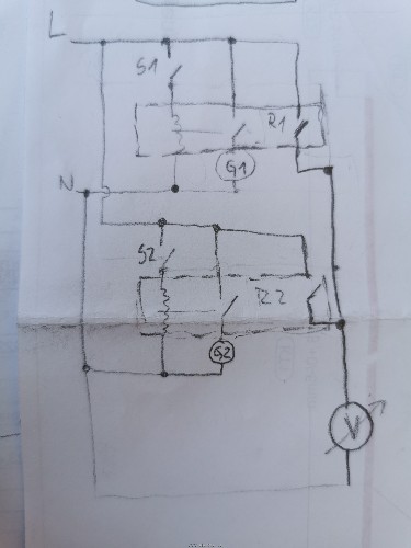

Varianta z releji bi morala biti zvezana takole?
1.46 MB |
1 krat |
mmelektronika Član
Pridružen-a: Pet 04 Okt 2019 18:59 Prispevkov: 180 Aktiv.: 3.25 Kraj: Medvode
Objavljeno: Čet Maj 07, 2020 10:00 am Naslov sporočila: |
lahko tako, ali pa sta grelca vezana direktno preko stikala

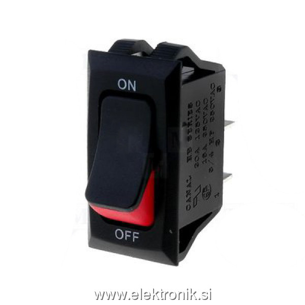

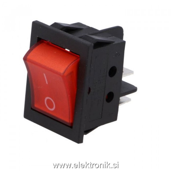

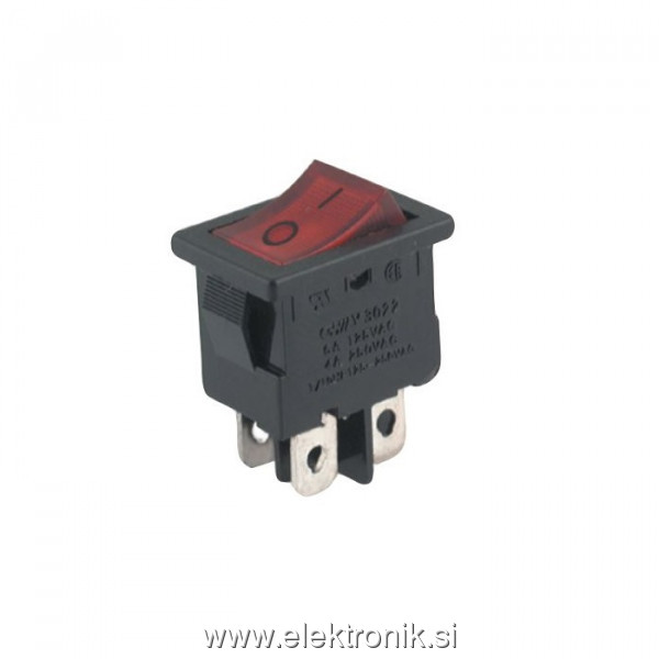

Tukaj jih imaš.
Glej tista, ki imajo štiri kontakte.
Nekaj slik:
