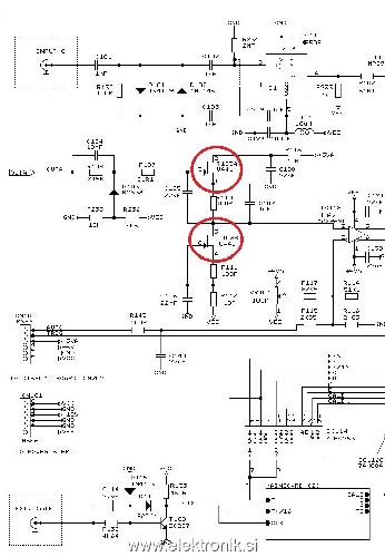

Imam en Hamegov števec 8021-3. Dolgo ni bil v uporabi. Sedaj bi ga potreboval, a proženje ne dela dobro. Sem poiskal napako: Ne vem zakaj, a crknjen je eden od FET tranzistorjev na vhodu, ki sta v skupnem ohišju, oznaka je U441. Nekako se ga ne da več dobit razen kje na ebay in podobno.
Ali ima kdo kakšno idejo kje ga kupit ali kaj bi bil najprimernejši dobavljiv ekvivalent in kako ga najti?
Hvala. |
Sem pogledal v načrt, je dvojni N-JFET, na vhodu A-kanala.
Lahko ga je odpihnila neka previsoka napetost na merilni sondi.
Mislim, da bi šlo z IFNU41x , ki sem ga našel po Mouser iskalniku. Naj bo v TO-71 okroglem ohišju, 6 nogic.
Še 1x preglej datasheeta U441 in IFNU41x, na prvi pogled izgledata pin kompatibilna (S-D-G), le slednji ima drugače numerirane nogice (5-6-7).

@Dusan: Hvala za odgovor. Ja to je ta tranzistor. Sem tudi jaz najprej pogledel po shemi in prva stvar, ki jo vidiš da bi lahko crknila je ta tranzistor. Ko sem ohišje odprl sem videl, da je celo v podnožju. Hitro sem sestavil eno testno vezje, da sem preizkusil delovanje obah fetov in eden je uničen, drugi pa lepo deluje.
Ker sem ta števec res hitro potreboval, sem dal v podnožje kar dva BF245 in zadeva deluje. A bo treba počasi najti original, mogoče ga bom kupil čez tvoj link ali pa kakšno staro zalogo preko ebaja. Res hvala za pomoč.
