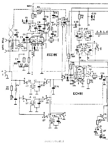

Radio se obnaša, kot da bi bila težava z vrvičnim prenosom: zunanji gumb na desni strani -> FM enota radia. Ob obračanju gumba se frekvenca sprejema ne spreminja.
S prenosom je vse OK. Ob obračanju gumba se vrti os katera gre v FM enoto.
Kakšen namig?
Hvala v naprej!
V prilogi je shema FM enote

Jackie, a imaš celotno shemo EI Melodije Luxus E71 in navodila za umerjanje radia?

Pozdravljen Andrej. Hvala za odgovor.
Osnovna težava je rešena: pretrgana je bila vrvica med jedri tuljav (L4,L10) v FM enoti.
Shemo imam, navodil za umerjanje pa ne.
Bo pa umerjanje potrebno, ker je selektivnost zelo slaba (sprejem več postaj naenkrat).
Poleg tega se dogaja "fading" (signal se izgubi in nato spet pojavi).
Se priporočam če ima kdo navodila za umerjanje.

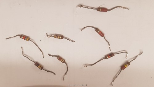

Pri obnovi enakega radia Ei Melodija Luxus E71 imam tudi jaz težave z selektivnostjo.
Občutek imam kot, da je skala na ene strani raztegnjena na drugi pa zgoščena.
Pri tem radio mi je bilo zanimivo, da sem našel kar nekaj defektnih uporov, čeprav so na oko izgledali v redu. Nekateri so prekinjeni, nekaterim pa se je upornost zelo povečala. To se dogaja predvsem z upori temno rjave barve.
