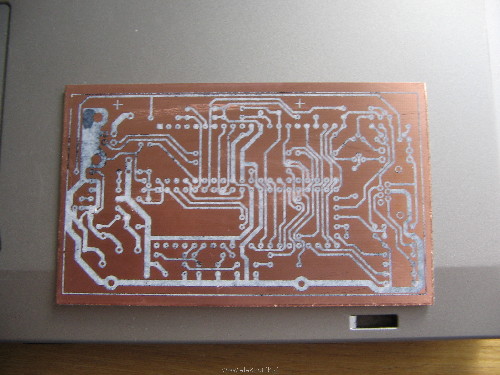

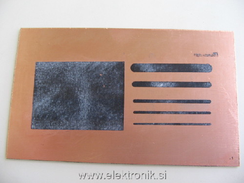

Kot sem obljubil. Preizkus večjih površin z boljšim tiskalnikom. Kyocera 1920. Naj pa povem v zagovor tiskalniku, da sem manjšo luknjico odpraskal kasneje po pomoti Sad
Večje površine
 Velikost datoteke:  116.37 KB
 Pogledana:  38 krat

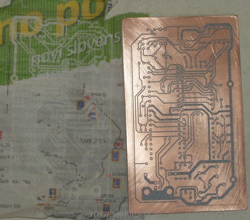

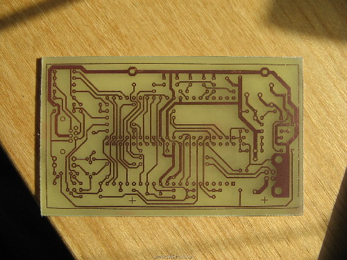

Našel sem IDEALEN papir breskvice in rexy-je. Koledarji. Dovolj je debel, da ga tiskalniki normalno prebavijo, gladek kot kataloški papir, ob novem letu ga je na pretek, brezplačno, ....
Sledijo slike izdelave tiskanine za ICD2 klon.
Nezjedkano
 Velikost datoteke:  1.16 MB
 Pogledana:  36 krat
Zjedkano + druga kopija vezja na papir koledarja

Vezje očiščeno tonerja z acetonom
 Velikost datoteke:  1.52 MB
 Pogledana:  51 krat

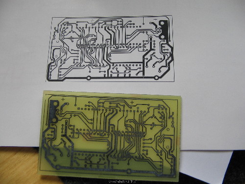

Fantje tudi sam se prišel do svoje breskvice. Prejle sem zadevo "razkopal", da bi videl , kako je narejena. Z radovedoosti sem iztiskal eno malo tiskanino na košček hoferjeve reklame. (tega nisem fotografiral, ker itak nisem pričakoval kakega rezultata, kajti na breskvici razen tega, da sem jo odpril nisem naredil še ničesar) Ploščico sem spustil skozi pet do šestkrat. Papirja nisem poskusil trgati stran ampak sem vse skupaj dal pod pipo, tako da je topla voda narahlo tekla na ploščico. Ko sem čez kakih 10 minut prišel pogledat kaj se je zgodilo sem bil presenečen. Shocked Rezultat na spodnji fotografiji. Sedaj bom zadevo poskusil zjedkat (če prav sploh ne vem, če sem film tiskal s prave strani :bonk: )

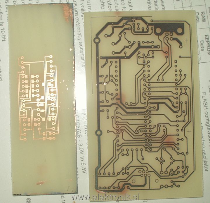

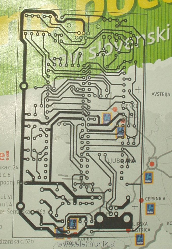

Seveda sem moral še enkat poskusit. Tokrat je tiv Clone - kot Tomažev. "Breskvica" je taka kot je (brez sprememb) sedaj sem jo tudi zaprl. Ploščico sem dal skozi kakih desetkrat.
Predloga tiv natisnjena na hoferjev reklamni papir. (tiskalnik HPLJ1020)
Ter še rezultat po končenem mokrem postopku. (Pustil pod tekočo toplo vodo ca 5 minut.)
Sedaj grem res jedkat.

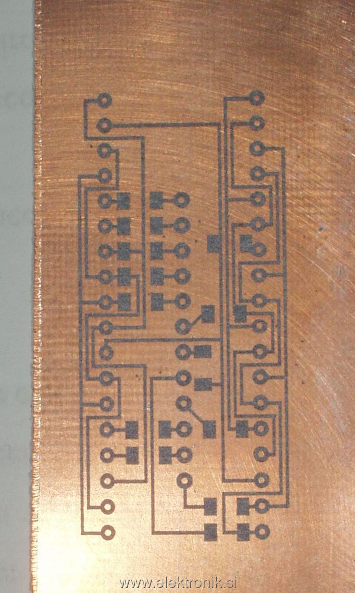

Evo zjedkal. Nisem pričakoval, da je toner toliko obstojen. Eno sem očistil, da sem videl, če je baker kje nažrlo. Drugo bom raje potem, ko jo zvrtam (se sedaj bolj vidi)
