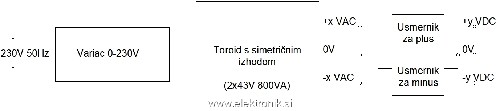

Kaj pa ta opcija - brez SMPS in elektronike: na vhodu variak, katerega izhod potem pelješ na transformator s simetričnim izhodom in nato v dva klasična usmernika?
Vem, da ne bi bilo stabilizirano, ampak včasih ne rabiš nujno.
Trafo imam, variak tudi ni tako drag: EBAY itd.
Bi to delovalo ali je kaka napaka v vezavi oz. je treba na kaj pazit (razen dela z visokimi napetostmi seveda)? Bi trafo deloval normalno - ohranil razmerja napetosti vhod/izhod tudi pri nižji vhodni napetosti?

To se ne dela tako, ampak se vzame en usmerniški mostiček. Ničla na izhodu je srednji odcep transformatorja. Klasika za ojačevalnike za zvočnike.

Slika (načrt) pove več kot 100 besed... (lahko z roko narisano)
Kaj pa je narobe z zgornjo shemo (sicer ne trdim, da je prava)?

Če bi narisal shemo usmernikov (usmerniška mostička), bi videl.
Blok shema bi sicer šla, če bi bila usmernika galvansko ločena oz. vsaj eden od njiju. Ampak v takem (hipotetičnem) primeru ne bi rabil transformatorja s srednjim odcepom.

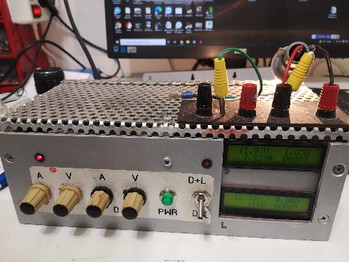

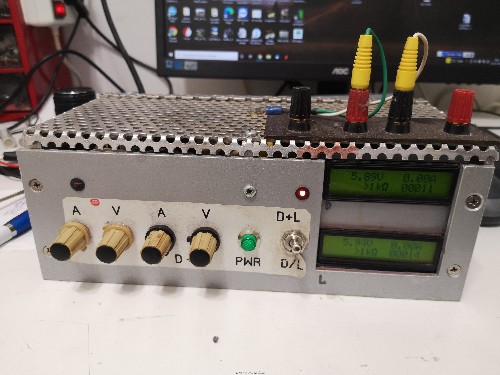

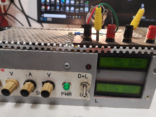

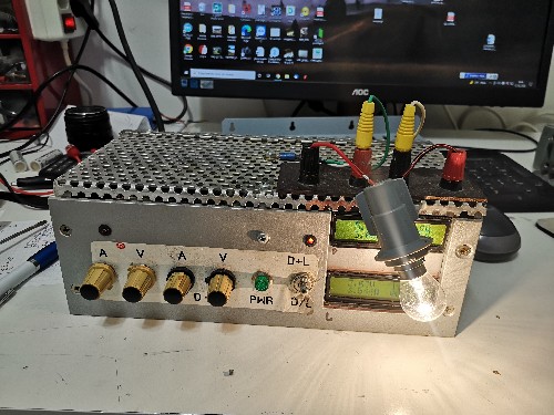

Pred mnogo leti sem naredil ravno tak napajalnik, ki ga iščeš. Izvor sta bila dva svičerja, potem pa dva regulacijska dela in podvojeni lcd prikazovalniki.
Bom poiskal, nekje v kleti je in prilepim fotko
_________________ 3 x 3 = 9
ena dalje |
ro-bi Član
Pridružen-a: Ned 28 Jan 2007 16:53 Prispevkov: 3471 Aktiv.: 16.48 Kraj: Koroška
Objavljeno: Tor Feb 22, 2022 8:28 pm Naslov sporočila: |
Še celo dela
2.57 MB |
8 krat |
3.26 MB |
7 krat |
2.97 MB |
2 krat |
2.96 MB |
2 krat |
