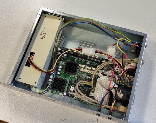

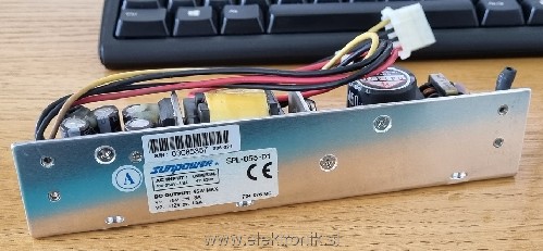

Za računalnik v ohišju 19"/2HE iščem nadomestni napajalnik. Znotraj ohišja napajalnika se skriva odprti modul
- Sunpower 55W z izhodoma
- 5V / 8A,
- 12V / 1,5A.
Kolikor mi je uspelo najti na spletu, se sicer še da kupiti nadomestnega, a le iz ZDA in Kitajske, cene pa se začnejo pri 330 US$ (brez dajatev). Zadeva je stara 10 let. Pomislil sem tudi na popravilo, vendar je na svičerskem IC (DIL-8) oznaka žal "pošmirglana" stran.
Ve kdo za kak dobavljiv podoben napajalnik? Velika prednost je, če je dobavitelj v Sloveniji. Prostora je 7,5 cm po širini, 24 cm po globini ter 2HE po višini. Reže za izstop zraka za hlajenje napajalnika so na ohišju zadaj.
Za vsak namig v naprej hvala.

Torej veš, da je IC zanič? Mogoče je kakšen standarden, npr. IC3842 in se da iz povezav uganiti.
Še ne najdeš drugega za normalno ceno, predlagam popravilo.

Hvala za odgovor. Žal ne vem, kaj je zanič. Bi se lotil popravila, če bi poznal oznako IC, da bi ob pomoči priporočene sheme vezave (datasheet) poskusil kaj pomeriti ter ugotoviti, kaj je "odneslo". Podobne napajalnike sem že popravljal na tak način...

Odnese skoraj vedno močnostne komponente. Torej se najprej njih premeri - kar v vezju, ne glede na vezavo. Če odnese kakšen tranzistor, ki ga čip krmili, je dobra možnost, da odnese tudi čip in tudi kakšen zaporedno vezan merilni upor.
Sicer pa načelna shema izhaja iz topologije. Iz slike in moči uganjujem, da je flyback.

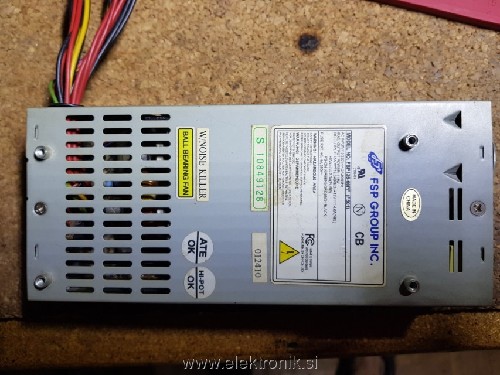

Imam napajalnik 118W, 5V/12A, 12V/4A, dimenzij 190X80X47 (DŠV) in je na razpolago.

Jaka, hvala za prijazno ponudbo. Žal moram za problem najti "sistemsko" rešitev. Procesni računalnik s slike je del večjih (dragih) sistemov, ki jih je pri nas v podjetju več, menjava za nove je v planu postopno šele v naslednjih letih. To ni edini tak napajalnik, ki je do sedaj odpovedal. Dobavitelj računalnika nadomestnih delov (napajalnika) več ne dobavlja... V naši firmi je pogosto tudi problem, da kadar stvari ne gredo po leto in več v naprej pripravljenih načrtih, je pogosto precej lažje najti rešitev tehničnega problema, kot pa potem način za nabavo (lahko relativno cenenega) nadomestnega dela.
Tudi nad popravilom še nisem obupal, poročam, kaj ugotovim. V skrajni sili vgradim dva ločena napajalnika, za vsako napetost po enega. Tu je ponudbe pri trgovcih kar nekaj...

To, mislim, bi se dalo popravljati. Sploh, ko praviš, da imate več takih sistemov in da ni prvi tak napajalnik, ki je umrl.
Odpri nek drug dober napajalnik z isto kodo SPL-055-D1 (ali nedelujoče, če jih še imaš kje v skladišču) in poslikaj drobovje, čipovje, oznake...razen transformatorja znaš dobiti vse rezervne dele ali njih ekvivalente.
Lahko objaviš tudi kako fotko notranjosti.

V takem primeru si pomagam s tole stranjo kjer ti ponudi možne čipe glede na pinout.
Če je posebna oblika napajalnika, ki se ga ne da kupiti za vogalom se ga vsekakor splača popravit - čip, optosklopnik, kakšen FET in sense upor, varovalka, greatz, elektroliti pa je kot nov
