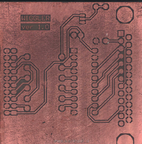

Danes sem naredil prvo vezje s pomočjo breskvice. Na žalost sem naredil napako pri zrcaljenju in imam sedaj zrcalno vezje, tako da bom moral še enkrat narediti vezje.

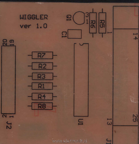

Sem pa z istim postopkom naredil še montažni tisk in kar dobro izgleda.
Baker
 Velikost datoteke:  117.97 KB
 Pogledana:  13 krat
Montažni načrt
 Velikost datoteke:  50.19 KB
 Pogledana:  16 krat
