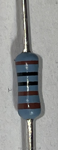

Rjava Črna Črna Rjava Rjava … koliko je upornost?
Lahko bi bilo v obratni smeri (110 ohm). Zadnji obroček je za prosto oko neopazno širši, šele pri povečavi se opazi razlika.

Ja zadnji je vidno širši. Torej 100 in dve ničli zraven. 10K.

100 in 1 ničla zraven = 1Kohm 1%
