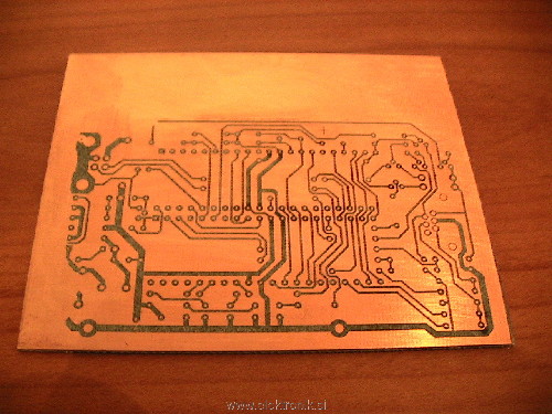

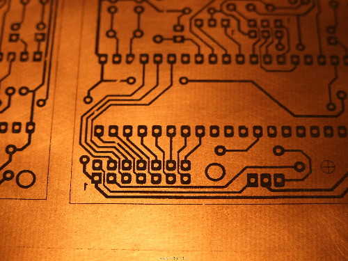

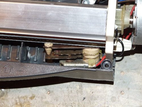

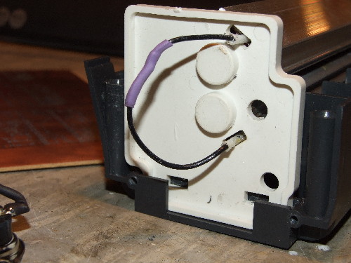

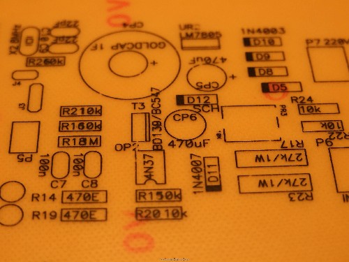

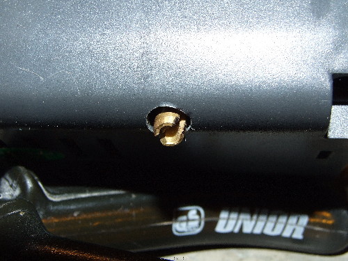

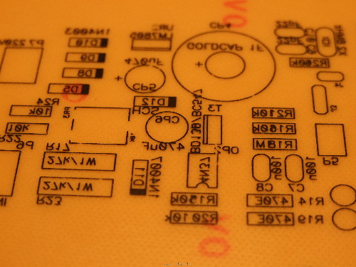

Danes sem tudi jaz nabavil breskvico in jo modificiral s termostatom od likalnika. S poskušanjem sem določil primerno temperaturo za mojega Lexmarka E232, tiskal pa sem na Sparov papir. Najboljši rezultat sem dosegel z letakom za lepljenje nalepk. Glede na spodbudne rezultate bom očitno zavrgel osvetljevalko, razvijalec in Positiv Very Happy
Moram pa še omeniti, da je kvaliteta belega tiska neprimerno boljša kot pri industrijsko izdelanih pcbjih (=sitotisk)! Avtorjem postopka pa vse zahvale... Pa še par slik za referenco:

pcb v prvem poskusu
 Velikost datoteke:  1.42 MB
 Pogledana:  48 krat
beli tisk
 Pogledana:  10 krat

PrispevekObjavljeno: Sre Apr 11, 2007 10:56 pm    Naslov sporočila:   Odgovori s citatom
Tale bo boljša.
 Velikost datoteke:  379.77 KB
 Pogledana:  11 krat

PrispevekObjavljeno: Sre Apr 11, 2007 11:11 pm    Naslov sporočila:   Odgovori s citatom
Kakopak sem pozabil zrcaliti...

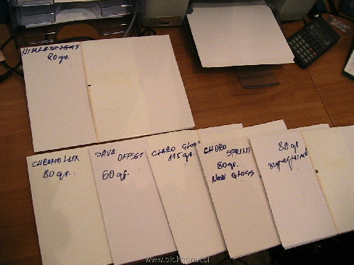

Glede na to, da sem TIV izdeloval po postopku prenos tonerja že pred 5 leti s pomočjo likalnika mi ni bilo treba kaj dosti, da sem se pridružil in nabavil breskvico Very Happy . Najprej sem poiskusil seveda z nepredelano in različnimi vrstami papirja. Prijatelj dela namreč v tiskarni in mi je prinesel nekaj vzorcev, predvsem tako vrsto papirja na katero tiskajo reklame.
Zanimivo je to, da se le pri eni vrsti papirja toner prenese na ploščico, ampak je le ta zelo slabo zapečen.Uporabljam službeni printer HP 1020. Zanima me, kaj se zgodi pri vas s tonerjem, če narahlo, ampak res narahlo popraskate z nohtom.Ali toner lahko odpraskate ali ne in če ga, ali takšno ploščico kljub vsemu jedkate. Ko sem še delal z likalnikom, je toner namreč šel dol težko celo z gobico za pomivanje posode.
Prilagam tudi sliko rahlo ponesrečenega poiskusa, predvidevam pa da je prenizka temperatura, zato sem breskvico že pripravil na operacijo -Termostatt iz likalnika.

Testna ploščica
 Velikost datoteke:  502.61 KB
Vzorci papirja......
 Velikost datoteke:  395.87 KB
 Pogledana:  16 krat
