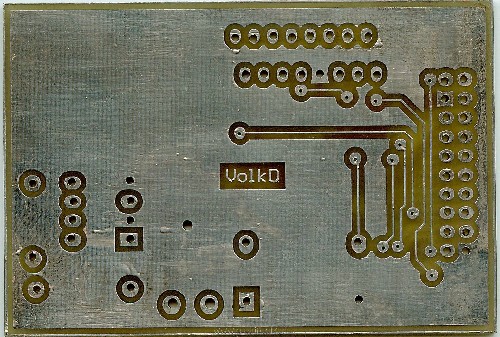

Evo - še luknje in pospajkana. Tole se verjetno bolje vidi.

VolkD je napisal/a:
Dobro ti tole. Eno vprašanje Darko. Kdaj zvrtaš luknje? Pred ali po nanosu spajke?
lp, Miran (Miro - S51SK)

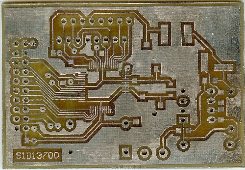

Aja.. pozabil. Ploščica je dvostranska. luknjice na vijah pa so 0.35mm.
Še zgornja stran.

mirkatmir je napisal/a:
Pred nanosom spajke vrtam luknje. Takoj po vrtanju ploščico še enkrat očistim z gobico na vrtalnem stroju. Tako poberem robove od vrtanja in mehansko očistim površino. Nato pa takoj kolofonijo preko. Potem ni več važno kdaj pospajkaš.
mirkatmir
Prispevkov: 1876
Aktiv.: 7.90
Kraj: Ribnica (JN75IR)
PrispevekObjavljeno: Pon Dec 17, 2007 12:42 am    Naslov sporočila:   Odgovori s citatom
Dobro tole pospajkaš. Hvala na odgovoru.

protoncek je napisal/a:
kakšen postopek pa uporabljaš pridvostranski ploščici?
Jah - laminator, saj zato pa je tole tu!
Dva potiskana papirja zlepiš skupaj in paziš, da zadaneš pozicijo. Vmes vtakneš FR4 ploščico in v laminator !

PrispevekObjavljeno: Pon Dec 17, 2007 10:30 am    Naslov sporočila:   Odgovori s citatom
Zakaj pa si natiskal pade brez lukenj?
Ali vrtaš z CNC?

PrispevekObjavljeno: Pon Dec 17, 2007 10:53 am    Naslov sporočila:   Odgovori s citatom
@VolkD... na kakšen način pa pociniš ploščico, saj verjetno je bilo kje napisano, pa sem spregledal; kot nekateri ko pocinijo ploščico, potem pa odvečni cin popivnajo z pletenico, mogoče tako? Ali uporabljaš mogoče kopel?, glede na to, da je zelo lepo pocinjeno...

surla je napisal/a:
Ali vrtaš z CNC?
Imel sem namen vrtat s CNC ja. Ampak potem se mi ni dalo nastavljat nule in kotov ploščice, ker je v garaži precej mraz, pa sem zvrtal kar na stebernem vrtalnem stroju.

damjane je napisal/a:
Vsi poskušajo pri tem komplicirat v vse mogoče smeri, a stvar je neverjetno preprosta. Kolofonija! In dovolj malo spajke. Kolofonijo raztopim v nitro razredčilu in s tem premažem ploščico. Lahko tudi 2x, da je sloj kolofonije debelejši. Potem se spajka lepo razliva.
mucek4
Prispevkov: 2952
Aktiv.: 12.43
PrispevekObjavljeno: Pon Dec 17, 2007 11:17 am    Naslov sporočila:   Odgovori s citatom
Volk. To sem poizkusil ampak presenetljivo dobro dela.
