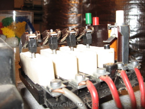

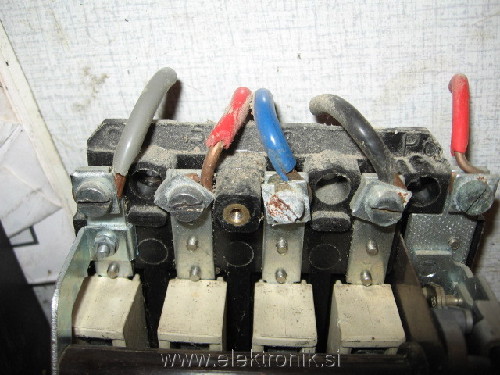

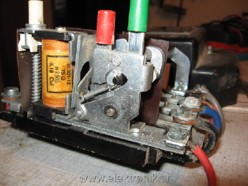

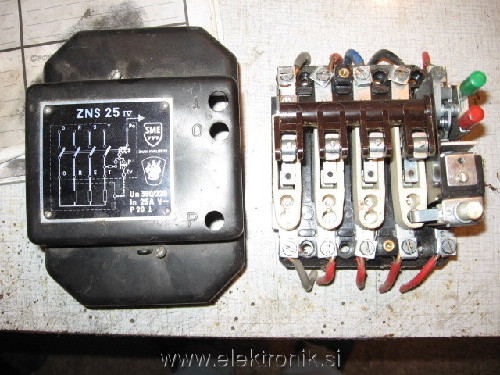

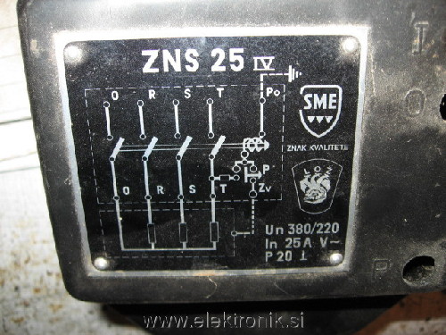

Verjetno en izmed prvih. Imeli smo ga montiranega na nekdanji piščančji farmi. Zanimiv v tem, da ima še peti priključek - za zemljo. In neposredno meri tok skozi njega.

To ni FID ampak ZNS(Zaščitno Napetostno Stikalo). Slaba lastnost teh stikal je, da potrebujejo izredno dobro ozemljilo. Poleg tega ozemlilo enega, ne sme biti položeno v napetostnem lijaku drugega ozemljila. Sicer jih je v funkciji vrjetno še kar nekaj.
_________________ lp
Silvo |
japek Član
Pridružen-a: Pon 23 Feb 2004 22:50 Prispevkov: 781 Aktiv.: 3.30 Kraj: Radenci
Objavljeno: Ned Jan 20, 2008 6:53 pm Naslov sporočila: |
V bistvu je prepovedan.
Slaba stran je ta, kot si že sam napisal, da gre tudi ozemljitev preko njega. To pomeni, da če slučajno pride do okvare mehanike, ali do prekinitve tistega navitja v njem in kateri koli porabnik prebije proti ozemljitvi, imaš na vseh porabnikih, ki imajo priklop ozemljitve na ohišju fazo. To pa je zelo nevarno.
Pri FID stikalih so ozemljitve ločeno od zaščitnega stikala, ter povezane tudi z vsemi ostalimi strojnimi (vodovod, centralna kurjava) instalacijami, kar zelo poveča nivo varnosti. Tudi če je FID stikalo v okvari začne teči veliki tok po ozemljitvenem vodniku, ki ti ob dobri ozemljitvi izvrže tudi varovalko.

Ne, če je izpraven ter ima ustrezno ozemljitev je praktično enakovreden FID-u 50mA.
(običajno le ti izklapljajo pri napetosti 65V) Na njem je bela tipka "Test" s katero preizkusiš mehanizem ter kotvo-navitje. Vtičnice preizkusiš enako kot FID z 60W žarnico. Kot je napisal Japek do poškodbe navitja ZNS-sa lahko pride ob morebitnem direktnem kratkem stiku na maso.

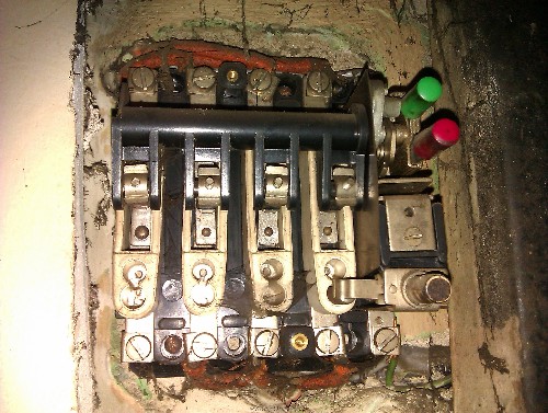

No, ko sem snel pokrov le tega, sem videl naslednje (spodnja slika):
Priključene so le 4 sponke, po tem takem torej ni zraven N vodnika, torej so priklučeni samo L1, L2, L3 ter zemlja?
Kako je s tem? Mi kdo ve natančno razložiti to zadevo?
Hvala!!
1.28 MB |
27 krat |
_________________ LP, damek |
Silvo Moderator
Pridružen-a: Pon 24 Feb 2003 17:09 Prispevkov: 14667 Aktiv.: 61.98 Kraj: Koroška-okolica Dravograda
Objavljeno: Pet Okt 12, 2012 7:03 pm Naslov sporočila: |
Če bo koriščen za enofazne porabnike, boš moral napeljati čez še ničeni vodnik. Ozemlitev pa enostavno odklopiš z njega ter žice spojiš skupaj.
Silvo |
damek Član
Pridružen-a: Sre 03 Jan 2007 17:55 Prispevkov: 146 Aktiv.: 0.65 Kraj: Prekmurje
Objavljeno: Pet Okt 12, 2012 10:38 pm Naslov sporočila: |
Aha, mi je že sebastjan tudi tako omenil..torej so to ozemljitve
Jp, koriščen bo tako za 1f kot 3f porabnike. Torej to pomeni, da tukaj sedaj ni zraven N vodnika in ga je treba še dodatno od nekje pripeljati? Kje je najboljša rešitev?
