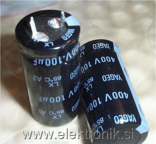

Sokrat Član
Pridružen-a: Čet 25 Avg 2005 11:00 Prispevkov: 5584 Aktiv.: 25.03
Objavljeno: Sob Feb 09, 2008 3:25 am Naslov sporočila: |
Andrej, ne zapravljaj casa - na shemi so narisani sami polarizirani kondenzatorji (torej elektroliti - tudi tantali so elektroliti, le da gre za posebno podskupino). Vse to prodajajo tako v ICju kot HTeju. Ce bos postavil na njihovo mesto bipolarne elektrolite, bo kvecjemu kaksen problem manj, ne vec.
47uF/200V folijski kondenzaytroji ne obstajajo v normalnih dimenzijah - ce 2+uF/63V so videti ogromni, kaksni bi sele bili 20x (ali se visje stevilo) vecji ?
