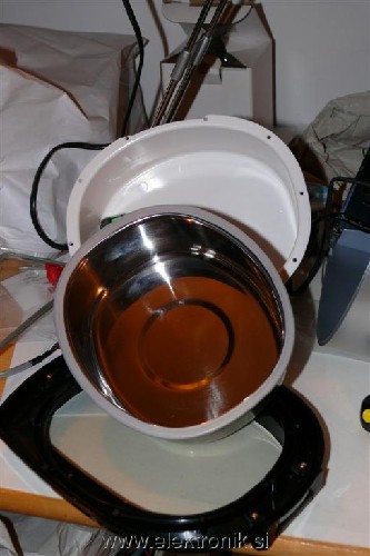

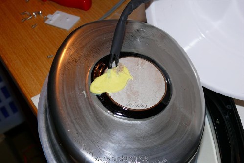

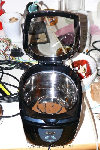

Za poskus sem očistil mrežico in nož od električnega brivnika v vodi. Lepo opravljeno. Piezo kristal se zelo greje, tako da ne poganjati prazne banjice. Zoprno je edino iztakanje tekočine ven, ker je treba zlivati čez plastični rob. Neugodno, če je v banjici kak aceton ipd.
50W je poraba elektrike, se pravi je moč ultrazvoka nižja.
Da vam prihranim delo, prilagam še par fotk.
