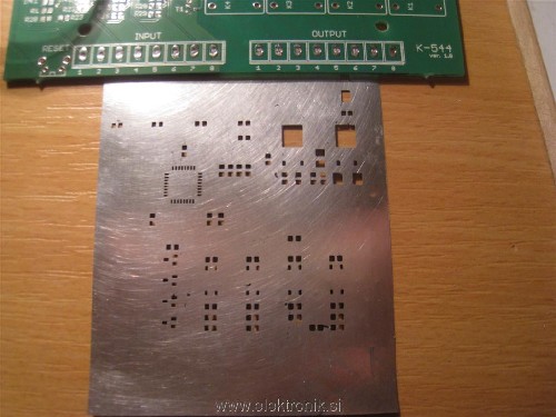

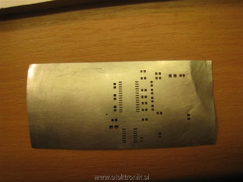

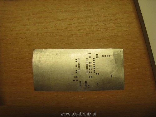

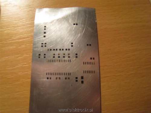

Sem preizkusil izdelavo šablone po zgoraj omenjenem postopku. Lahko rečem samo, da sem nad rezultati presenečen. V prvem poizkusu je nastalo to kar vidite na slikah. Biksnil sem ga pa pri dveh stvareh. Napačno sem skaliral pri izvozu v pdf, zato maska ne paše čisto na tiskanino. Zmešal sem prehudo mešanico kisline in peroksida (takšno kakršno mešam za izdelavi tiv). Razmerje za jedkanje "pločevink" mora biti dosti večje. Zelo pomemben podatek pa je ... uporabil sem "piksno" .

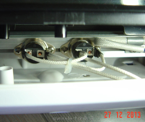

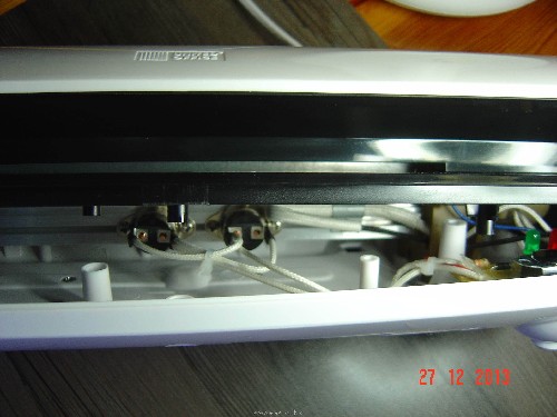

Objavljeno: Pet Dec 27, 2013 10:38 am Naslov sporočila: |
VolkD je napisal/a: |
Odpri in preglej, če zadeva sploh še ima termostat. Novejši so namreč taki, da imajo NTC grelec, ki pri 120 °C že dvigne svojo upornost do te mere, da se temperatura ne dviga.
Tak laminator ni primeren za naše potrebe, ker nima klasičnega grelca. |
Narejeno, na "zapovjed druže kapetane" !
Imajo termostate in klasični grelec (prejšnji laminator je imel samo eden termostat) kar pomeni da SO primerni za predelavo.
Pa še cenejši je od predhodnika HI!
Ima pa eno napako (če ste gledali posnetek se že tam to opazi) .
Če se da na "Hot" se laminator pogreje in ko je dovolj vroč se prižge zelena led, kar pomeni da je pripravljen za plastificiranje.
Po plastificiranju na vroče če damo na OFF se zgodi to kaj se ne bi smelo.
Vroč plastifikator se isklopi ( tudi motorček) in gumijasti valj trpi na enem mestu.
Praviloma naj bi se plastifikator ohladil, ampak v takšnem stanju da deluje motorček (valji se morajo vrteti pri postopku ohlajanja).
Na prejšnjem plastifikatorju imam dva stikala, eden je za vklop drugo pa za preklop Hot ali Cold.
Pri tem so proizvajalci malo šparali, tako da je prevezava OBVEZNA.
Upam da sem razložil bivstvo problema, kar pa sploh ni problem če zadeve poznaš.
To je pogoj da bo plastifikator dolgo živel in služil svojemu namenu.

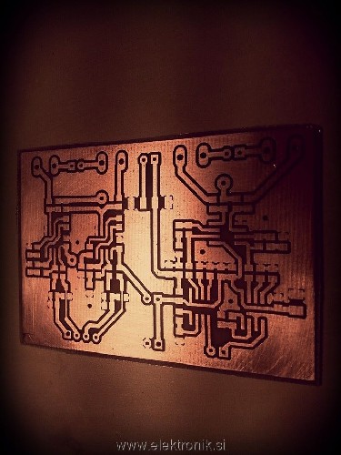

Pred leti sem kupil Geha A3 laminator, gledal sem da ima 4 valjčke pa možnost nastavitve debeline, smer, temperaturo (hot/cold). V bistvu ni nič kaj posebnega niti ga nisem predeloval.
Točno tega:
http://www.interactive.serveraddress.com/office/products/laminating-machine/a3-laminating-machine/geha/geha-laminator-a3-size-premium.html
Laserski tiskalnik imam Samsung ML - 1660 in tiskam vedno na Hof***erjeve reklame. To je res pravilo. Preizkušal sem z drugim papirjem, folijami itd... ampak Ho***erjevih reklam sem res vesel ko jih poštar prinese... in to svežih, ker imam najboljše rezultate. Opazil sem namreč, če sem skladiščil reklame v suhem prostoru da so postale preveč suhe... očitno je sama vlažnost papirja za tisk tudi pomembna ali pa se mi samo zdi.
Zelo pomembno je, da ko razmastim ploščico da jo običajno dam na predgretje na radiator (npr. pozimi). V redu je da je dovolj topla... čez laminator je prej ne spuščam zato, da se ne umaže...
Potem pa reklamo na ploščico pa desetkrat v vsaki smeri spustim skozi. Dosedaj sem že tako izpopolnil postopek da sem že kar malo važen. V glavnem od začetka sem si razbijal glavo, ker je vedno kaj narobe hodilo. Sedaj pa mi že kar uspeva v prvem poskusu tudi z dvoslojnimi designi.
Pri jedkanju pa sem pozoren na to da je reakcija počasna. Raje imam da je počasnejša kot prehitra... Dokler je premalo pojedkano še vedno lahko pojedkaš, ko je preveč pa ni poti nazaj ampak samo ponovi vajo.
Čas, ki ga porabim za eno dvoslojno vezje , vključno z jedkanjem je približno 1,5-2h. (od začetka do konca). Najtanjša vezica pa je tam okrog 0.4mm.
