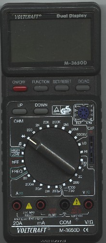

Tvojega modela instrumenta ne poznam. Predvidevam pa, da ima merilno področje, ki je označeno s simbolom za diodo, kot je to na mojem merilniku spodaj na sliki. Na sliki je z vrtljivim gumbom nastavljeno področje namenjeno za meritve diod in tranzistorjev.
Če želiš ti ali kdo drugi za način, pravila meritev in podrobnosti, kako meriti, po opravljeni meritvi vedeti kaj je dobro, kaj slabo oz. neuporabno naj na forum zapiše kaj želi.
