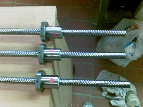

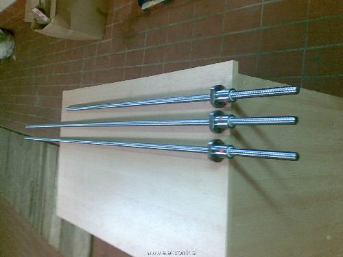

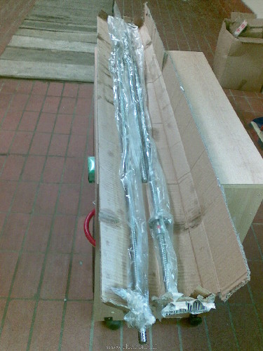

Danes sem dobil robo iz kitajske ki je bila 3 krat cenejša kot pa pri nas.2 krat 150cm in 1 krat 100cm.Navojna vretene ali kako se reče pri nas,ki imajo kuglice v maticah.Zdaj pa je problem ker niso na koncu obdelana.A pozna kdo koga ki bi mi lahko to naredil.Problem je še v tem da matic ne morem dol vzet ker mi potem ven odletijo.A bi jih spravil nazaj noter če jih vzamem ven.

Kroglice se ne jemljejo ven. Za demontažo bi potreboval cev ustreznega premera.
Matico odvijaš in zraven vretena nastaviš cev. Postopek izvedeš tako, da matica zleze brez presledka iz vretena na cev.
Ta cev potem drži kroglice v matici. Montiraš pa obratno.
Veljalo bi, da izmeriš notranji navoj vretena -2 do -3 centle in postružiš kos,
ki bo držal kroglice na mestu.

dogovoril bi se, da bi ti jih postružili tam, bi bilo najceneje....
