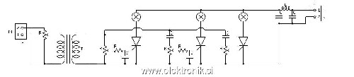

Mogoče ta?

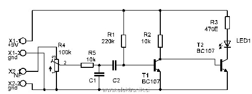

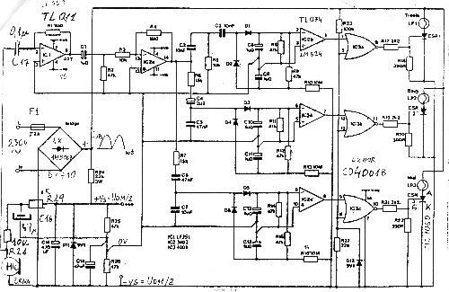

Ne tudi ta ne bo. Branez mi je poslal eno shemo, ki se mi zdi da je prava. (Hvala Branko) Eksperimenti na protobordu so seveda pozitivni. Malo bo treba še ekperimentov pa bo ok.
Seveda sem še malo razmišljal še o tisti shemi, ki jo iščem. Zdaj ko mi je Brane poslal shemo sem se spomnil tega kar je na sliki. Po spominu naj bi bilo to to, samo vrednosti kondenzatorjev so mi ušle iz glave.
Shema ki jo je poslal Branez

Narisano po spominu

Mogoče tale?
Sam sem ga delal po tem načrtu (mislim da je original weleman kit), vendar nisem nikoli obudil kanala za nizke tone,....takrat sem zaključil, da imam napačen mikrofon. Ima kdo izkušnje s tem kit-om? Ima kdo kakšen podatek, kakšen naj bi bil ta kondenzatorski mikrofon, ali je pač vsak dober.

Ne, tudi tale ni.

mislim, da vem katerega misliš...bilo je za en kanal potem za 3 pa do deset...proženje z diakom ter nato triakom nekaj takega? To bo verjetno TIM 92? To imam doma nekje v delavnici, moram poiskati...pa ti lahko pošljem...
lp A
ule
Prispevkov: 1583
Aktiv.: 6.66
Kraj: Babno Polje
PrispevekObjavljeno: Sre Dec 17, 2008 10:16 am    Naslov sporočila:   Odgovori s citatom
Ja to bo verjetno. Proženje je bilo preko optocouplerja + diac + triac. Za letnik pa nisem prepričan. Spomnim se da sem delal to enkrat leta 1995.

Imel sem narejenega, in tudi delal je nekaj časa dokler niso triaki odleteli.
Filtriranje pa ni bilo nevem kaj, tako da raje razmisli o kako drugi varianti.
Filtri so bili enostavni z op-ampom do 300Hz, 300-5k in 5k gor če se ne motim. Vse na princip kondenzator-upor.

Filter je bil narejen z tranzistorji. Skoraj sigurno tako kot je na sliki zgoraj (slika: nf_filterr).

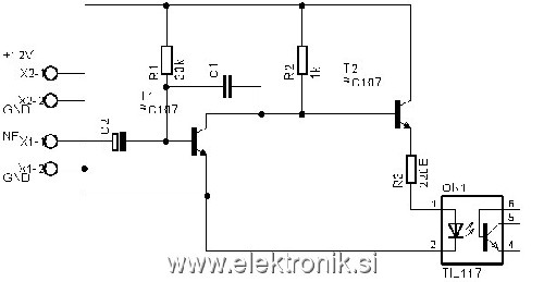

Malo si bom izposodil tole temo
Kolega me je vprašal, če bi lahko naslednjo shemo (light show) razširil na 9 oz. celo na 18 kanalov. Shema je dokaj preprosta, s tremi RC oz CR filtri.
Meni se zdi, da so filtri malo "preširoki" za kakšno večje eksperimentiranje. Me pa zanima še drugo mnenje. Sem že precej iskal po netu, brskal po forumu, ampak nekako nisem našel tega kar iščem.
Razmišljal sem v smeri več zaporednih RC-CR vezav za zmanjšanje pasovne širine posameznega filtra in nato izračun elementov za posamezne izbrane frekvence.
Hvala za pomoč.
P.S.: Light show po tejle shemi že ima in mu deluje.

Razmisljal si OK; ce zelis vec kanalov, potem zozaj izsek (notch), ki ga pokriva posamezen filter in dodaj nove filtre, ki pokrivajo tisto podrocje. Stopenj je hipoteticno lahko poljubno mnogo, je pa tako ,da ce bos pretiraval, bo precej luck (kanalov) svetilo priblizno enako istocasno - glej enkrat na zaslon equalizerja ob predvajanju muzike, vsak stolpec je en tak kanal.
Pomagaj si s tem kalkulatorjem za izracun filtrov.
