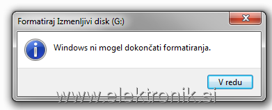

si sposojam temo in sicer jaz imam sledeči problem:
ko ustavim ključ v računalnik, mi javi da ga mora formatirati, ko kliknem naj ga formatira, me med formatiranjem prekine in javi napako da ga ne more sformatirati USB kjluč nima nobenih podatkov katere bi potreboval, rad bi ga le spravil k življenju, da nebi po nepotrebnem kupoval novega ..
isto javi v Linux, Linux live, ne pomaga niti windows xp CD, ne disk manager od Windowsov,
ima kdo izmed vas kake idejo kako bi to rešil ali je USB preprosto za odpis?
kar mi javi

chkdisk poskusi. Sem imel ravno danes veselico z mojim 2TB diskom ki se je odločil za totalen štrajk. Pomagalo je
Koda:
chkdisk [črka pogona in :] -f
LP Gašper

Če ne gre nič druga, zaženi KNOPPIX linux - LIVE. Formatiraj v FAT32, in boš brez problema formatiral kasneje v oknih.
LINK - KNOPPIX
ps: knopix mi je rešil marsikateri problem do sedaj Wink

PrispevekObjavljeno: Sob Maj 26, 2012 10:12 pm    Naslov sporočila:   Odgovori s citatom
ja no kar se chkdisk-a tiče sem že testiral a ni pomagalo pomojem je USB izdahnil za tale knoppix pa še nisem zasledil bom pa vsekakor stestiral, hvala Very Happy

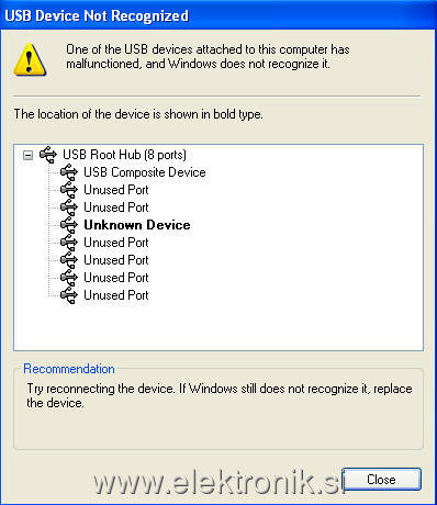

PrispevekObjavljeno: Pet Jun 01, 2012 3:28 pm    Naslov sporočila:   Odgovori s citatom
Tukaj so dve slikice ki pokažejo kaj se zgodi ko vtaknem usb-ključ v USB.
Sformatiran na tak način:
http://www.elektronik.si/phpBB2/viewtopic.php?t=30728&postdays=0&postorder=asc&start=15
Je kaj pomoči za tak problem?
Po priključitvi ključa se pokaže tole sporočilo.
 Velikost datoteke:  13.31 KB
 Pogledana:  6881 krat
Po kliku na predhodno sporočilo se pokaže tole.
 Velikost datoteke:  37.23 KB

PrispevekObjavljeno: Pet Jun 01, 2012 3:34 pm    Naslov sporočila:   Odgovori s citatom
mogoče je možno z linuxom(lahko tudi live )
po googlaj nekaj v smislu "linux force mount" ...

PrispevekObjavljeno: Pet Jun 01, 2012 3:41 pm    Naslov sporočila:   Odgovori s citatom
Tu po mojem mnenju ni problem v formatiranju pač pa v tem, da je ključ hardversko mrtev. Pač crknil je pa očitno med formatiranjem.

PrispevekObjavljeno: Pet Jun 01, 2012 3:57 pm    Naslov sporočila:   Odgovori s citatom
Po moje pa je "tisto čudu" uničilo MBR sektor. Išči v stilu "usb key mbr recovery".
Obstaja kar nekaj stvari.

PrispevekObjavljeno: Pet Jun 01, 2012 8:39 pm    Naslov sporočila:   Odgovori s citatom
Od Patriotove podpore sem nekoč dobil orodje v priponki.
Uporaba na lastno odgovornost !!!!!!!!!
Sam sem imel Patriot USB na drugih še nisem preizkusil ( ni bilo potrebe )
Spodaj je še prilepljen odgovor podpore Patriota:
Dear Customer,
Attached to this email is a low level format utility. It will format the flash drive and set it up to as if it was factory formatted. It will erase any partitions. Please remember that the misuse of this tool can damage your flash drive. Please do not duplicate this tool. When you download the file, can you change the file extension from .exo to .exe since my Outlook sometimes blocks the file from being emailed because of the .exe extension?
With Regards
Patriot Memory Support
Formatter-2.9.0.3.rar
Low level format tool.

PrispevekObjavljeno: Sob Jun 02, 2012 12:01 pm    Naslov sporočila:   Odgovori s citatom
"USB Device Not Recognized" pomeni, da host ne more prebrati USB deskriptorja. Torej pokvarjena naprava oz. povezava do nje.

PrispevekObjavljeno: Sob Jun 02, 2012 1:06 pm    Naslov sporočila:   Odgovori s citatom
Jaz sem videl take- podobne probleme pri prijatelju/ici, ki je po prvi vstavitvi ključa prekinila dokončanje prepoznave (found new hardware). Pomagalo je v device managerju pobris vseh nedoinštaliranih naprav (ključki, fotoaparati). Pred pobrisanjem so seveda morali biti priključeni, drugače jih device manager ne pokaže.

PrispevekObjavljeno: Sob Jun 02, 2012 4:23 pm    Naslov sporočila:   Odgovori s citatom
lojzek je napisal/a:
Ja, moj primer ni tak. Nisi prebral za kaj gre. Trdim še vedno da ključ ni "crknil" ampak softverski uničen in bi ga bilo potrebno ponovno "oživeti" - ampak kako?
Ne bom "doktoriral" na tem primeru več ko bom prvič rabil 10Mhz smd oscilator, bom vzel spajkalnik ter ga enostavno rastavil na prafaktorje.
Tako mi se bo cena ključa malo vrnila.
Do takrat pa naj čaka ker mi se nikamor ne mudi če mi se posveti kakšna ideja mogoče ga še kdaj rešim - če pa ne, nič hudega - sem ga itak že odpisal.
Še nekaj: če tvoj prijatelj/ca ima samo en PC pri hiši potem je res v "godlji".
Ponavadi če nekaj ne štima na enem PC probam na drugem če sumim hardver ali operacijski sistem.
Če na drugem dela potem je za raziskati za kaj ne dela na prvem.
Pa predlažem da daš nasvet prijatelju/ci da uporablja "varno odstranitev" USB ključka iz sistema ne pa samo "ven potegni".
