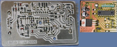

Na srečanju sem tudi pokazal neko vezje, ki sem ga izdelal s pomočjo omenjenih kemikalij. Pripenjam še sliko - na levi je vezje pocinkano, na desni pa zaščiteno z LotLackom.

Malo off-topic ... @Sokrat, na pripeti sliki lahko na desni vidiš zelen "konektorček" in moj način priključka za ICSP programiranje o kakršnem ali podobnem sva imela debato pred kratkim. Smile

Pocinkano ali pocinjeno ? Če je pocinjeno, si delal sam ?

Očiščeno in zjedkano vezje (goli baker) sem samo namočil v prej omenjeni pocinkovalni kemikaliji za nekaj minut.

Se mi je zdelo. Je kar prelepo, da bi bilo ročno pocinjeno.
